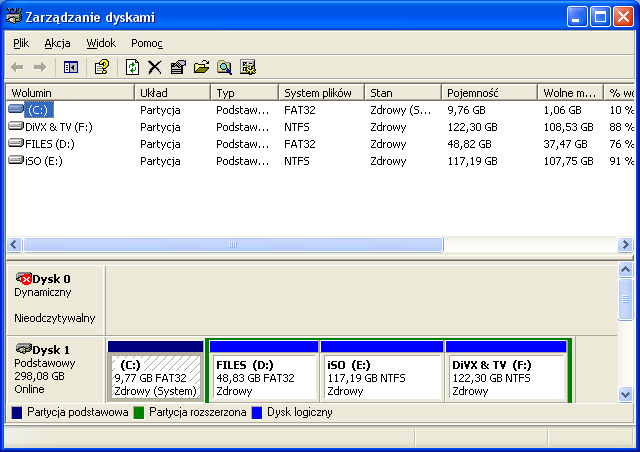

    Witam , po zmianie płyty głównej po podłaczeniu wszystkiego system wykrywa mi tylko jeden dysk SATA a mianowicie 320GB (4 partycje) na którym był system .
    Nie wykrywa mi drugiego dysku SATA 1TB , w zarządzaniu dyskami pokazuje mi że jest on dynamiczny i nieodczytywalny , nie wiem jak sobie poradzić z tym problemem . Przed zmianą płyty głównej działało wszystko jak należy a bardzo zalezy mi na tych danych . Prosze o pomoc !

    Jak odzyskać dostęp do dynamicznego i nieodczytywalnego dysku 1TB po zmianie płyty?

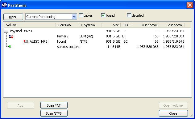

  • #4 8460746
    migol21
    Specjalista HDD Recovery
    Posty: 10064
    Pomógł: 1252
    Ocena: 413
    1) Dysk miał jedną partycje z tego co widzę chyba tak.
    2) Do wgrania w sektor 0 jeden sektor od 0 do 0 plik . Podałem go w załączniku.
    • sec_0_1.bin (512 Bajtów) Musisz być zalogowany, aby pobrać ten załącznik.

    Podaj SMART Dysku. Ustaw odpowiednie Bootowanie bo startował ci system z dysku gdzie nie ma systemu. Podaj Ekran partycji z DMDE.
