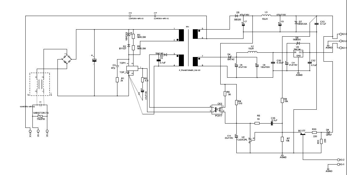

    Witam kolegów,
    zaprojektowałem przetwornice (schemat w załączniku) i wystąpił problem, mianowicie transformator nie chce wejść w normalny tryb pracy.
    Na początek zacząłęm badać stronę pierwotną układu i na tym poprzestałem.
    Zaczełem sprawdzać topswitch233 czy z nim wszystko jest ok i na to wygląda, że tak, ale do końca nie mam pewności. Więc jeżeli jakiś kolega ma pomysł na rozwiązanie mojego problemu, to z góry dziękuję!
    Transformator L1,2= 627 uH, voltage 500V/50 Hz
    Dane przetwornicy: napięcie zasilania 230V, częstotliwość przełączania ok. 130 kHz

    Brak jest jakiejkolwiek informacji o transformatorze (użyte materiały, sposób wykonania,itp.). Nic także nie napisałeś o sposobie montażu (płytka drukowana czy montaż "na pająka"?). Nieznane jest też obciążenie układu w czasie prób uruchomienia.
    W tej sytuacji jakikolwiek "pomysł na rozwiązanie problemu" jest mało prawdopodobny.
    Jeśli porady (pomysły) będą powtórzeniem wcześniejszych tematów - będą usuwane (zakładam, że zapoznałeś się z podobnymi tematami - zgodnie z p.14 regulaminu).

    Proszę o podanie konkretnych, pełnych danych transformatora. Co ma oznaczać podana wyżej wartość - 50Hz?
