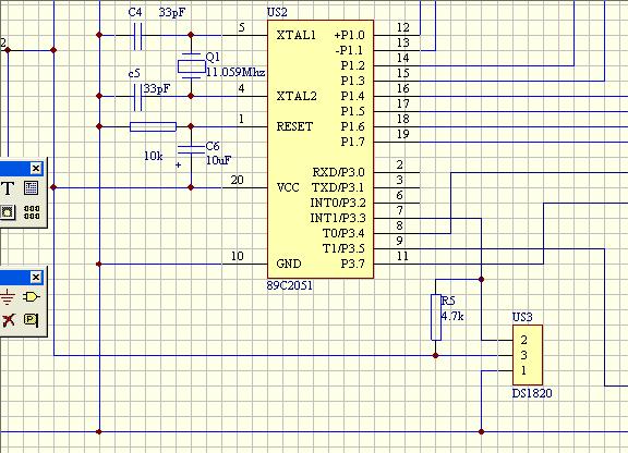

    Mam mały problem. Chciałem przy wykorzystaniu czujnika DS1820 i AT89C2051 zrobić dość dokładny termostat. Jednak mam pewne problemy z kodem źródłowym. gdyż na pinie 8 atmela cały czas mam stan wysoki i nie wiem gdzie jest problem. Może ktoś z was potrafiłby mi pomóc?
    Oto kod źródłowy programu.

    W załączniku podesłałem jeszcze sposób podłączenia czujnika do Atmela.
    1wwrite &HCC : 1wwrite &H44
    1)Przed powyższym brak "1wreset"
    2)Dlaczego zakładasz że komunikacja na magistrali jest bezbłędna.
    To na razie tyle.
    Pzdr.

    Niestety moj problem nadal trwa. Przez chwile bylo OK, ale znow cos sie popsulo. Tym razem w zalaczniku przesylam kod zrodlowy dla Bascoma i spisany w notatniku.
    Problem wciaz mam z zadzialaniem ukladu. Jako temperature minimalna ustawiam 30 stopni. Uklad startuje i na pinie 11 mam 5V (P3.7) czyli wedlug ukladu temperatura przekroczyla 30 stopnii chociaz jest z pewnoscia nizsza od niej. Pin 9 (P3.5) ma stan 0 czyli czujnik dziala. Gdy odlacze DS1820 pokazuje sie tam 5V czyli ta czesc programu dziala. Poza tym sam czujnik tez dziala gdyz podlaczylem go do komputera i lampomittari wykrywa czujnik i pokazuje temperature z niego.
    Co moze byc moim problemem. Prosze o jakas pomoc bo juz sobie wlosy z glowy rwe, a nie wiem co robie zle. Moze to jakis drobny blad w programie ktory przeoczylem...

    masz przynajmniej 2 błędy w programi
    1- sterowanie termostatem jest za pomoca zmiennej TO i deklarujesz wartosc zmiennej 300 czyli 30.0 st C a obliczasz na ds-ie zmienna T
    2- jesli masz czujnik DS18B20 to masz błedne odczytanie temperatury z ds-a
    a na koniec dobra rada przesiadz sie z 51 na AVR-y bo 2k pamieci to moze byc malo na dobry termostat pisany w bascomie
    a na koniec dobra rada przesiadz się z 51 na AVR-y bo 2k pamieci to moze byc malo na dobry termostat pisany w bascomie
    I gdzie niby te 2 błędy :?:
    1) W T temperatura z DS-a ,a w T0 temperatura odniesiania i gdzie jest błąd :?:
    2) Kolega napisał że ma DS1820.
    Wymień kwarc na 11059200 :idea:
    Pzdr.

  • #7 2087313
    grabek_radek
    Posty: 579
    Pomógł: 2
    Ocena: 37
    hmmm sorki, ze sie wtracam ale czegos nie rozumiem wy obliczacie a przynajmniej tak jacur robi ze odczytana wartosc z dallasa dzieli przez 10 , wydaje mi sie ze tutaj jest blad. Powinnismy robic tak jesli mamy postac 9 bitowa z dallasa to najstarszy bit mowi nam jaka jest temp dodatnia czy ujemna reszta czyli 8 bitow mowi nam jaka wartosc czyli jesli mamy 000110010 czyli 9 czyli jest rowne 0 czyli dodatnia 00110010 daje nam 50 dziesietnie dzielimy to jeszcze przez 2 i daje nam wynik 25
    przy ujemnej podobnie 9 bit to bedzie 1 tylko pamietam,y ze otrzymany wynik odejmujemy o 256 i dzielimy przez 2!!!
    Ty wyliczasz tylko częśc całkowitą temperatury , a jacur jeszcze część ułamkową , by osiągnąć rozdzialczość 0.1 C dla DS1820.
