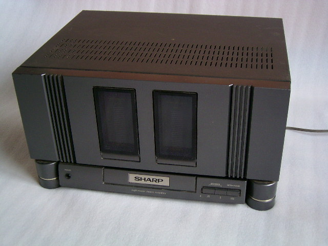

    Witam.Poszukuje informacji na temat tej potęgi :).Szukam ludzi którzy potrafią napisac jak gra-którzy ją mają.Którzy potrafią określić walory akustyczne i JAKA NAPRAWDE WYCIĄGA MOC :!:.Sam pobór to ponad 1KW 8O .W środku dwie hybrydy STK4050.... - w zasilaczu 2x6800uF 100V Trafa mają wymiary 9x9x12cm czyli dość duże a siedza tam takie 2(po jednym na kanał).Może ma ktoś schemat tego cacka :?:.Mam okazje taką kupić jednak z uwalonym jednym kanałem - szukam też miejsca gdzie moge nabyć właśnie taką hybryde STK (100000% orginał :!:).Ponoc cybortech ma orginały... .Jednak powracam do tematu.Niech ktoś sie wypowie na jej temat....Dziękuje z góry.Na dole zdjęcie jak ona wygląda...

    Akurat za nią mam zapłacić 270zł więc nie dużo :).Moc tego to katalogowo ok 200W dla 8R - podali prawde gdyż STK ma tyle(200W 8R 0,08THD) i 350W max - 10% THD.Prosze o dalsze opinie.

    CHodzi mi by tam NIC nie przerabiać!!.Wzmacniacz ten będzie pracował TYLKO z 8R dlatego przeróbka na 4 mnie nie interesuje :).Stk owszem kosztuje ok 80zł ale opłaca sie dać tą cene tak sądze.Zasilanie w nim to ok +/- 75V na kanał z tego co mi wiadomo

    Właśnie przyniosłem ta końcówke do domu i do teraz nie umię uwierzyć.Kanał rzeczywiście padnięty ale jeden uruchomiłem i mocy to temu nie brakuje.Kolumny na LW1000 wręcz mówią DOŚĆ- zaczyna przy 1/3 Vol Skwierczeć i wydawać takie plumkanie czyli granica możliwości.Może ktoś ma z wylutu dobry STK 4050II ?.Jeżeli tak prosze o kontakt na priv

    Ten sharp to MASZYNA do GŁOOOOŚNEJ muzyki.Ma obrzydliwie wielką moc jak na warunki domowe !.Z czyściutkim sercem powiem że niema mocniejszego wzmacniacza domowego!
