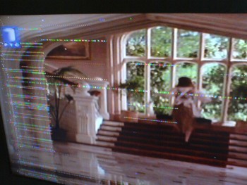

    Poszukuję moduł HDM9L-V5.1 z TV Medion MD30058
    Jest pęknięcie, po nagrzaniu wychodzą kreski jak na zdjęciu.
    Medion MD30058 moduł HDM9L-V5.1 kreski z powodu przerwy

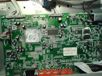

    A tak wygląda ta płyta.

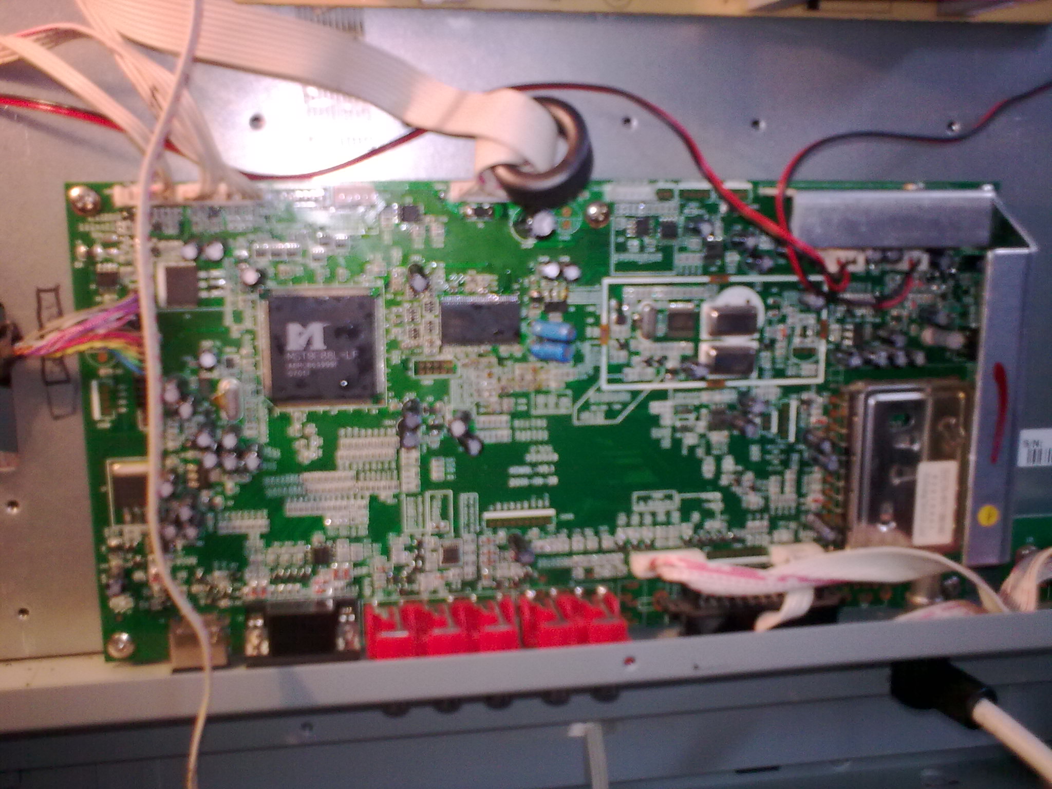

    Może ktoś przerabiał to pęknięcie jak to znaleźć która to przelotka .

    Wymiana kondensatora i przelutowanie przelotek pomogło. Tv naprawiony.
    W załączniku zaznaczony punkt do przelutowania i wymieniony kondensator.
