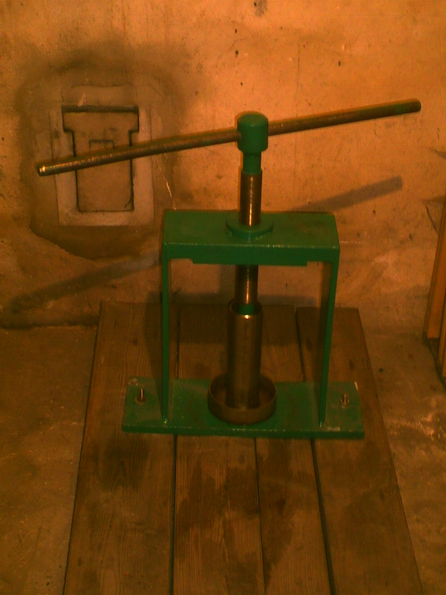

    Kupię wyciskacz ( prasę ) do tłoczenia oleju na zimno z ziaren lnu ( rzepak, inne ). Potrzebny dla dziecka posiadającego bardzo rzadką skazę pokarmową. Najlepiej, aby był to wyciskacz ręczny ( używany dawniej na wsiach ) ponieważ mechaniczne podnoszą temp. powyżej 40 st. i taki olej nie nadaje się dla dziecka. Może ktoś "odgrzebie" taką prasę, albo udzieli wskazówek jak ją zrobić.

    Prześlę zdjęcie za parę dni. Nie mam obecnie aparatu. Cylindryczny zbiorniczek na nasiona+naczynie na olej+tłok+ prasa. Naczynia ze stali nierdzewnej.

    No, fajny pomysł. Poprosimy zatem o fotki i jakiś opis. Może wymiary kluczowych elementów i jakieś szkice.

    Ile jest luzu między tłokiem a ścianką naczynia? Myślę o wykorzystaniu tłoka i cylindra z auta tylko, że aluminium nie zdrowe.

    Jest minimalny, w cylindrze jak nie było otworów, to ciężko tłok schodził w dół.
    Po wyciśnięciu oleju tłok sam nie wyjdzie, wyciągam go nagwintowanym prętem. W tłoku otwór o śr. 6 mm+ gwint. Cylinder i naczynie na olej są ze stali nierdzewnej. Nie polecam aluminium, kiedyś głośno było o aluminium w kremie nivea.
