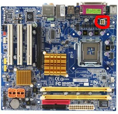

    Dziś wymieniłem płytę główna GIGABYTE GA-945GZM-S2 rev. 3.9 na dokładnie taką samą, podłączyłem wszystkie kable tak jak były. Podłączam monitor i zasilacz by sprawdzić czy chodzi lecz niestety na monitorze nic się nie pokazywało ale komputer chodził prawidłowo, gdy odłączyłem od płyty głównej kabelek od zasilacza ( ten koło procka ) to nie chodził wiatrak od procesora ale za to chodziła karta.
    Mam nadzieję że mnie zrozumieliście, bardzo proszę o pomoc.
    Dziękuje oraz pozdrawiam.

    Płyta GIGABYTE GA-945GZM-S2 I945GZ S775 SI/S OEM
    PROCESOR INTEL DUAL CORE E2140 1.6/1MB/800 BOX
    ZASILACZ PROcomp 230V 5A 50Hz model: ATX KY-400W
    PAMIĘĆ DDR-2 1024MB/667 W
    Płyta główna GA-945GZM-S2, niedziałająca karta grafiki
    Gdy ten kabel od zasilacza podłączam do wejścia zaznaczonego wyżej to nie chodzi mi wentylator od procka ale karta graficzna chodzi i komputer normalnie chodzi.
    Bardzo proszę o pomoc.

    gdy odłączam ten kabel to nie działa mi karta graficzna ale wentylator działa, a gdy podłączam to nie działa wentylator ale karta grafiki działa.

    To nie tak że nie działa tylko karta graficzna, lecz cały komputer się nie uruchamia. Zapewne dioda HDD świeci cały czas? (Zgaduję bo miałem podobny problem z tą małą wtyczką.)
    Bez tej wtyczki (o ile płyta główna ją posiada) komputer się nie uruchamia w ogóle.

    Napisałeś że wymieniłeś płytę - procesor zapewne przełożyłeś ze starej płyty - starą pastę termoprzewodzącą wyczyściłeś i nałożyłeś świeżą? Płyta była nowa czy używana? Jeśli używana - zresetuj ustawienia biosu. Radiator dobrze przylega do procesora?
  • #12 8505799
    roberto112
    Posty: 10
    Tak przełożyłem procesor ze starej płyty (nową kupiłem używaną) i położyłem pastę na procka.

    Okej zresetowałem ustawienia biosa ( bo kupowałem używaną płytę główną ) I wszystko śmiga ;d
    DZIĘKI WIELKIE za pomoc ;)
