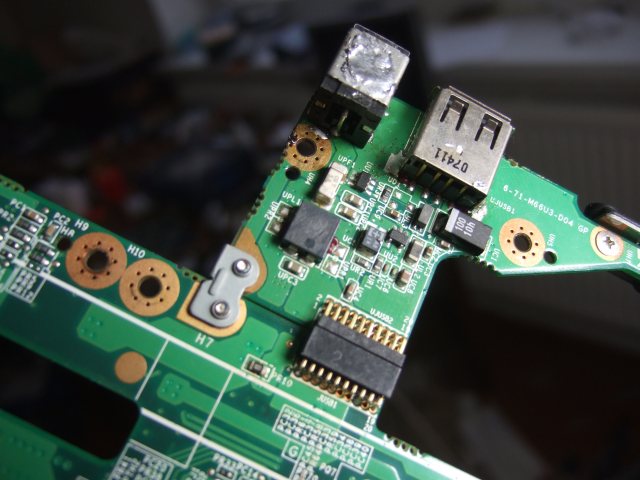

    Gniazdo zasilania sprawne
    niestety nie posiadam zasilacza laboratoryjnego,
    jest jakiś inny sposób namierzenia usterki ?
    dorzucam fotkę
    Laptop Corrinno M66sru - zwarcie przy podłączaniu zasilacza, miga dioda
    może jest jakiś element który najczęściej ulega zniszczeniu, mógłbym spróbować wymianę.
  • #5 8578757
    lookash81
    Posty: 382
    Pomógł: 73
    Ocena: 28
    Witaj,
    przede wszystkim odłącz płytkę gniazda zasilania bo widzę że jest osobna. Dokonaj pomiaru na odłączonej płytce. Jeżeli będziesz miał dalej zwarcie to bardzo ograniczysz sobie miejsce poszukiwań.
  • #6 8579787
    Setarkos
    Posty: 393
    Pomógł: 19
    Ocena: 16
    ok dzieki za radę biorę się za wykonanie

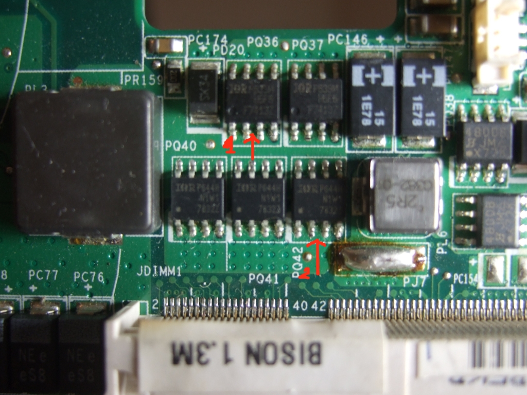

    Nabyłem zasilacz laboratoryjny porządny miernik i odrobinę wiedzy w temacie
    Następuje zwarcie po podpięciu pod zasilacz lab.
    i te dwa elementy wskazane na zdjęciu (mniemam że przetwornice) niemiłosiernie się grzeją
    górny nr.1 ma oznacznie
    IOR P639M
    H5F6
    F74132
    dolny nr 2.
    IOR P644H
    n1w1
    F78322
    Mniemam że po ich wymianie powinno być ok, jakich zamienników uzyć ze stronki www.tme.eu, ewentualnie znanego serwisu aukcyjnego

  • #9 8838526
    Setarkos
    Posty: 393
    Pomógł: 19
    Ocena: 16
    niedługo będę składał zamówienie
    pomóżcie z e znalezieniem zamienników
