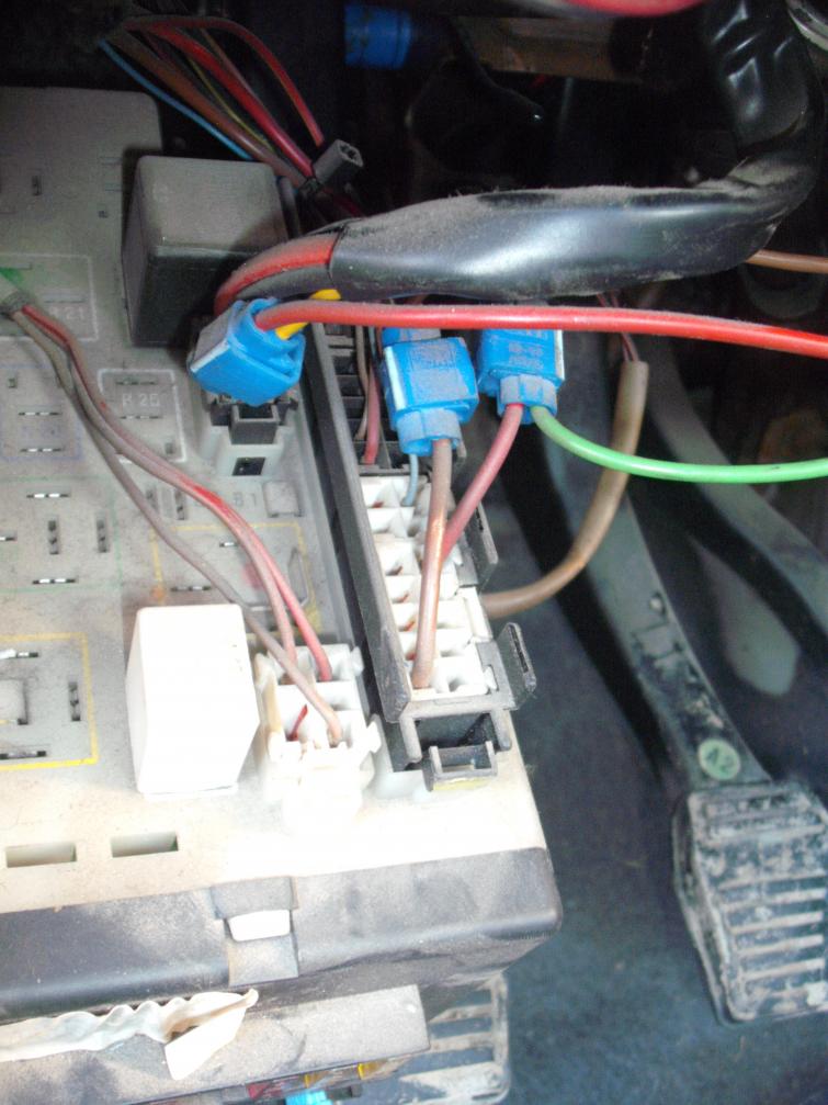

    Mam problem z podpięciem radia w Orionie. Kupiłem go 2 tygodnie temu a teraz chce podpiąć jakieś radio. gdy zajrzałem w kable zobaczyłem trochę kabli. Poznałem które są od głośników ale zostały mi 3 luźne : czerwony i zielony(z bezpiecznikiem) i brązowy. Nie ma żadnej kostki. Kable wychodzą od bezpieczników a wygląda to tak
    Podłączenie radia w Ford Orion - identyfikacja kabli i brakująca kostka
    Kto wie jak to połączyć ?

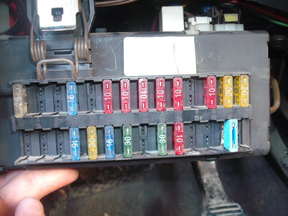

    A tak wyglądają bezpieczniki. brakuje jakiegoś ?

    Miernik w ręce i sprawdzić gdzie jest czały czas 12 V względem masy a gdzie pojawia sie po przekręceniu kluczyka. I to stałe pod bat12V a załaczanie pod ACC i wszystko oczywiście nie zapominając o masie.

    A pewnie że tak nie zaszkodzi. Bezpiecznik powinien być na tym bezpośrednio z aku bo w radiu nie ma, a na ACC zazwyczaj radyjko ma wbudowany.

    Najprawdopodobniej:
    Brązowy - masa
    Czerwony - zasilanie radia +12V (brak napięcia po wyjęciu kluczyka ze stacyjki)
    Zielony - podtrzymanie pamięci (napięcie akumulatora utrzymuje się na nim po wyjęciu kluczyka ze stacyjki)
    Napisz jeszcze jakie to jest radio.

    A z tymi bezpiecznikami z 2 zdjęcia co myślicie ? wszystko ok ?

    Na moje oko brakuje jakiegos ale zobacz na osłonie co od czego jest.

    Na osłonie nic nie ma
