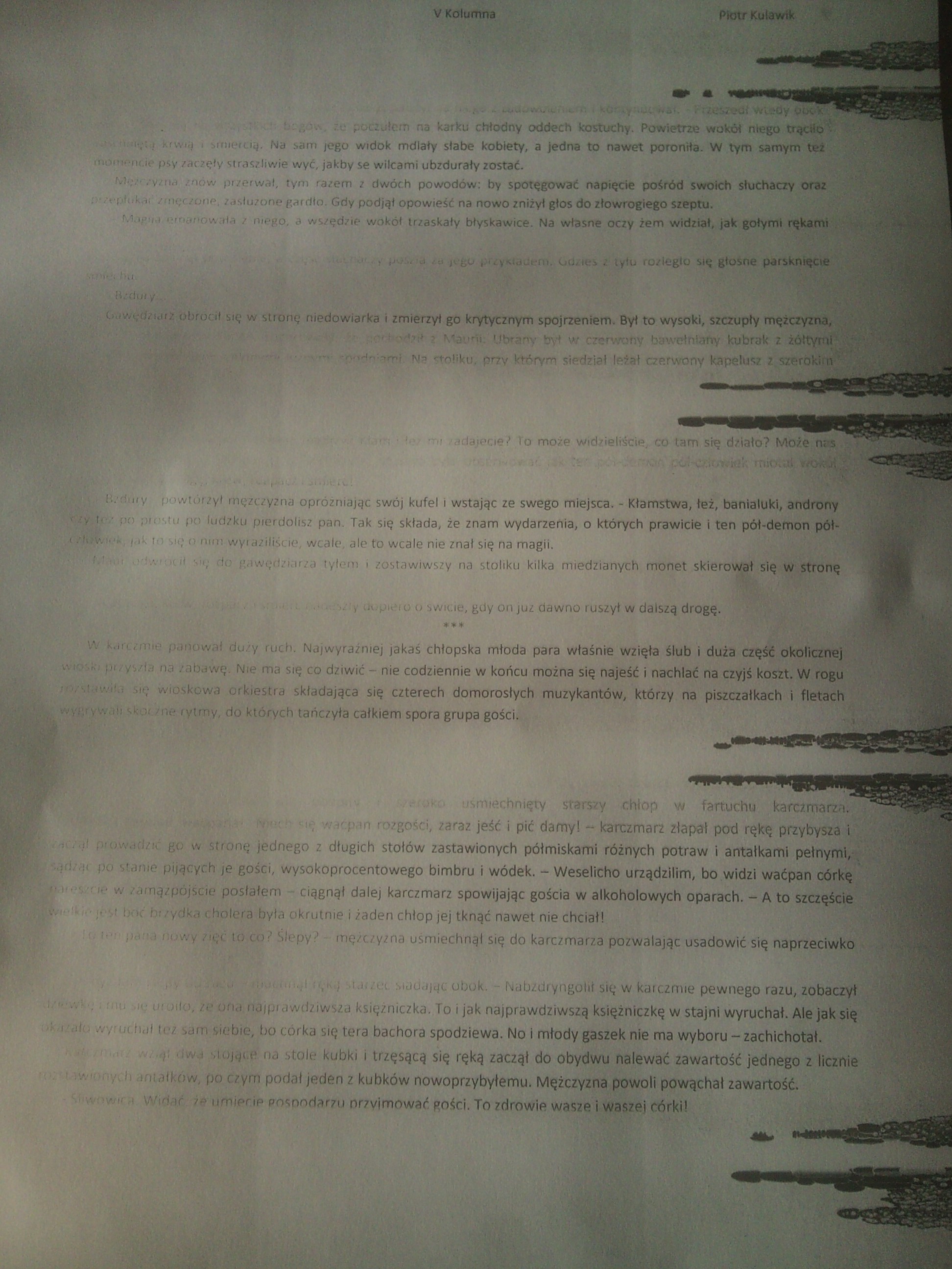

    Mam właśnie problem z regeneracją tego tonera. Regenerowałem go dziś po raz pierwszy w życiu i wszystko wydawałoby się poszło ok, jednak po włożeniu tonera z powrotem, drukarka drukuje tak jak na załączonym zdjęciu. Po wszystkim wyjąłem toner ponownie i znów wszystko ładnie wyczyściłem (nie miałem niestety alkoholu, więc czyściłem wszystko zwykłą suchą szmatką)
    Przepraszam za słabą jakośc zdjęcia, jednak robiłem je telefonem (nie mam skanera), który strasznie wszystko zaciemnił. Chodzi o to, że co któraś tam linijka nie jest w ogóle drukowana a do tego po prawej stronie powstają takie dziwne zacieki. Czy ktoś wie co może być tego przyczyną?

    Witam! Dawno nikt ci nie odpowiadał, ale odpowiem...wygląda to na przebicie na wałku magnetycznym. Przy regeneracji coś narozrabiałeś ( mógł się zrobić np. odprysk na bębnie). Przy czyszczeniu użycie alkoholu jak najbardziej wskazane.... lub innego środka na bazie alkoholu (ja używam płynu do czyszczenia szyb). Serdecznie Pzdr.

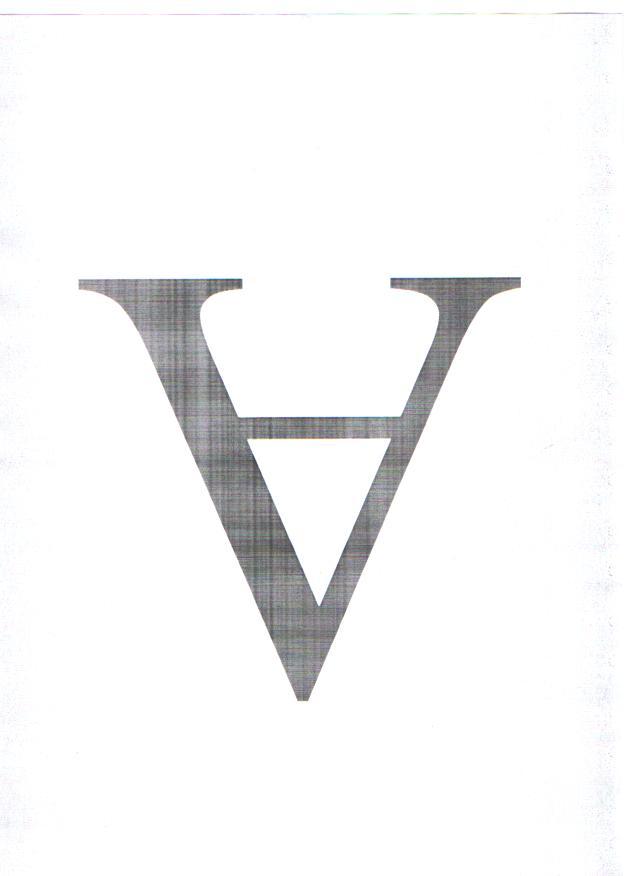

    po nabiciu wg instrukcji mam strasznie blady wydruk a toner brudzi po obu stronach kartki po około 4 cm. Dodam iż to jest moje pierwsze napełnianie tego tonera i moje 1 w ogóle. Wiec proszę mi od razu nie cisnąć :) Tak wygląda scan (tekst był niewidoczny) litery

    Witam! Nie napisałeś czy to oryginalny kartridż.... ale i tak wygląda na wytarty (zużyty) bęben...

    Zamiennik activejet. Do końca drukował normalnie i wyraźnie a po napełnieniu wygląda tak. Mam tez startówkę i jak trzeba to mogę wymienić bęben opc. Jeźeli pomoże to będę miał 1 problem z głowy. Co trzeba zrobić żeby kartek nie brudził z obydwu stron ?

    Oj... jak brudzi to zdaje się że sypie tonerem (nie najlepszy wybrałeś zamiennik toneru...). A czyścić możemy tylko dolną elektrodę (taka czarna gumowa rolka pod kartridżem), najlepiej suchą szmatką.
    P/s. Mam nadzieje że nie dosypywałeś nowego toneru do resztki starego... :|

    Przed uzupełnieniem wysypałem stary toner. Po podmianie bębna OPC (ze startówki) jakość wydruku taka sama (blada), a kartka cała pokryta lekko tonerem. Wiec jest gorzej jak było...

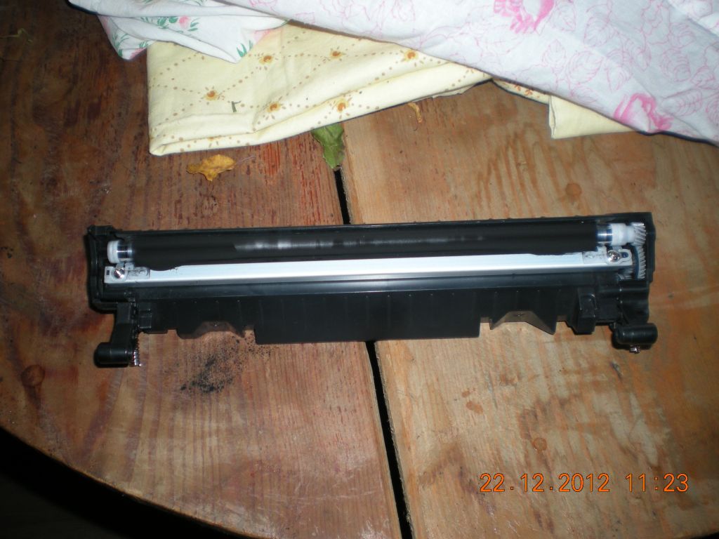

    Podepnę się pod temat. Zregenerowałem kasetę CE 285A w HP LJ P1102W, wszystko wyczyściłem, odkurzyłem stary toner, zasypałem nowym. Teraz przy wydrukach mam taką mgiełkę kropeczek na całości A4. Na zdjęciu nie bardzo widać, ale załączam. Co może być przyczyną?
    Wygląda na kiepskiej jakości proszek.Co tam nasypałeś?Styki PCR i OPC potraktowałeś smarem grafitowym?

    No właśnie rozkręciłem jeszcze raz kasetę i na doctor blade było tyle tonera, że aż wychodziło na zewnątrz. Trochę było w śmieciach i na wiper blade, no i wałek miał taki pasek tonera na sobie. Nasypałem jakiś made in germany. Nie ma napisanej firmy. 350 gram za 30 zł, z Allegro. Czyli do wymiany doctor blade?
    Edit:
    Patrzyłem na zimny start wałka magnetycznego, po bokach przesypuje toner przez listwę.
    Edit2:
    Kaseta w ogóle nie rusza w drukarce. Nie potraktowałem jej smarem grafitowym. Mam pytanie, to zwykły smar jest, taki jaki można na allegro kupić?
    Rozumiem, że trzeba przesmarować tak:
    - miejsce kręcenia się wałka gumowego od bębna OPC,
    - miejsce gdzie kręci się bęben OPC taki stalowy,
    - miejsce gdzie styka się wałek magnetyczny z kasetą w dwóch miejscach?
