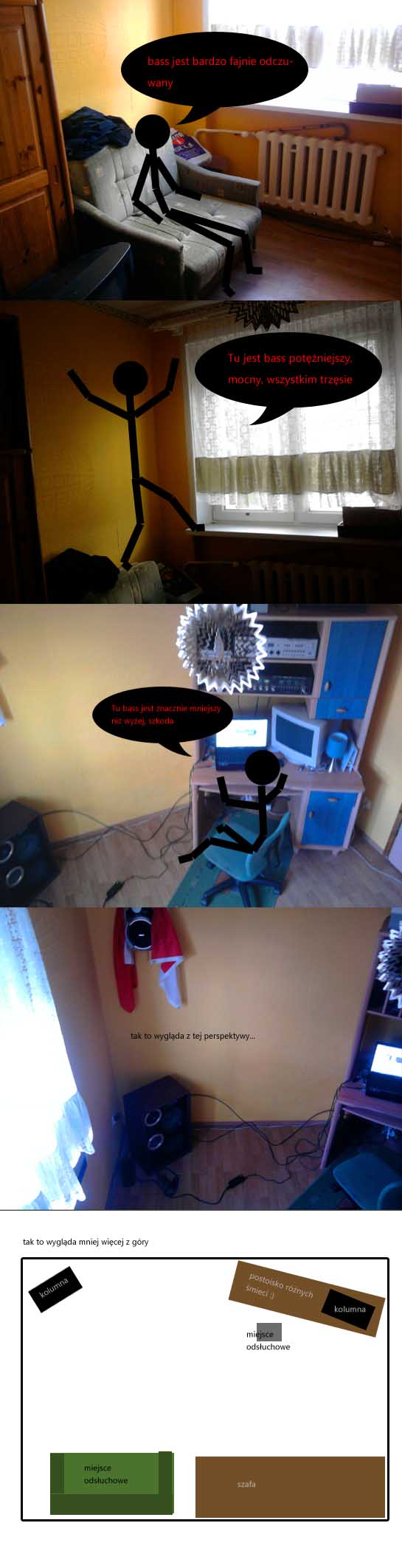

    Witam, na dole obrazek pokazuje w sumie to o czym tu napiszę.
    Wiem, że to normalne zjawisko (obrazek niżej) ale może macie jakieś swoje doświadczenia w takich sytuacjach, i może pomożecie mi wyeliminować błędy, oraz doradzicie jak mogę rozstawić kolumny aby wszystko ze sobą grało, kombinowałem z biegunami, i jest różnie, czasem bass w niektórych utworach brzmi jak by głośniki basowe były porozrywane... po zmianie TYLKO miejsca odsłuchu, jest inaczej... jak to mogę sensownie ustawić??
    Jak optymalnie rozstawić kolumny, by poprawić jakość dźwięku?

    Zamień kanapę i biurko miejscami jeśli więcej czasu spędzasz przed komputerem lub kanapę i kolumnę (drugiej brak?). Gdzie lepiej odsłuchiwać sam już stwierdziłeś więc tylko dostosuj pokój.
    P.S. Możesz też wisieć pod sufitem jak nietoperz.
    P.S. 2 Późno było jakimś cudem nie dojrzałem drugiej kolumny na rysunku :P

    Co do basu (piszemy przez jedno "s"), to sprawa jest prosta - gołe ściany i powstają rezonanse. Tym gorzej, że pokój mały, a kolumny znacznych rozmiarów.
    W rogach pomieszczenia powinno stać "coś" (aby fale pewnych częstotliwości nie nakładały się na siebie) ale nie kolumny. I tu dotykamy drugiej kwestii - powinny być odsunięte od ścian. Z "biegunami" nie kombinuj, skoro to fabryczne kolumny to wszystko powinno być podłączone "w fazie".
    Zainwestowałbym w zasłony (możliwie grube) i dywan. Zastanowiłbym się także nad zmianą kolumn (to jakieś zg..?), chyba, że chodzi tylko o "fajny bass".
    Natomiast co do samego przemeblowania, to proponowałbym dwie opcje:

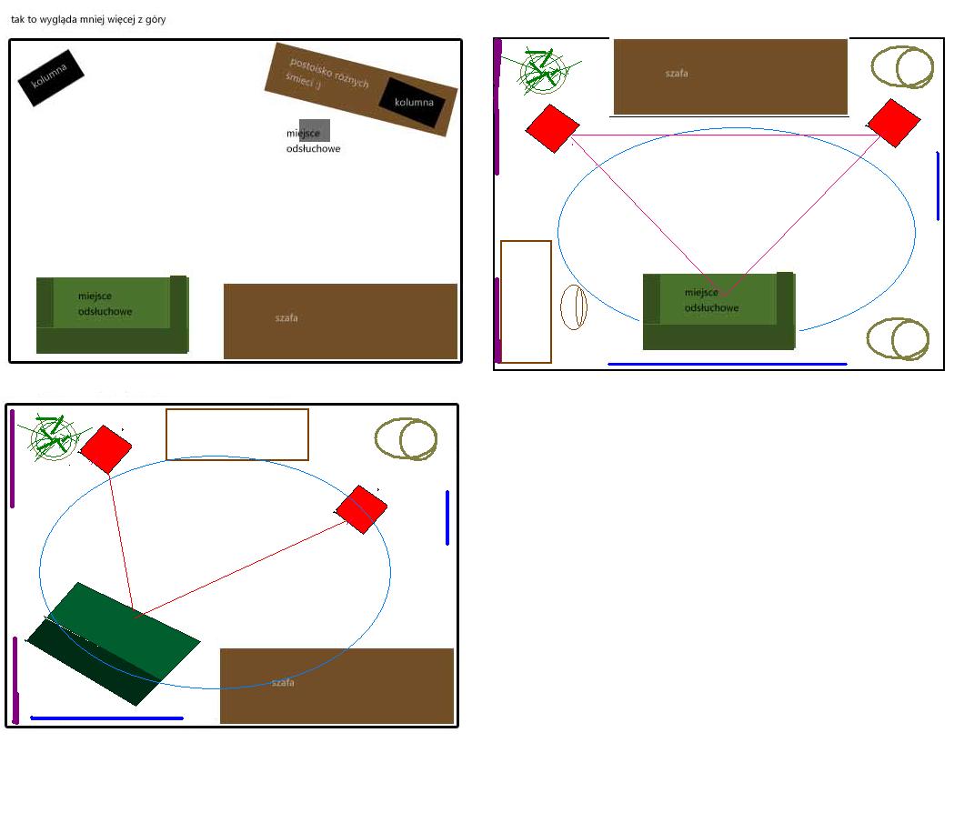

    Fioletowe to zasłony, niebieski owal to dywan, zielone to kwiat, oliwkowe kształt w rogach to już Twoja inwencja, niebieski to coś co rozprasza dźwięk, choćby i obraz(y).
    Kolumny to monitorki podstawkowe.
    Odsłuch przy komputerze to dość kłopotliwa kwestia, ja zaproponowałem rozmieszczenie biorąc pod uwagę odsłuch z kanapy.
    Ile m2 ma pokój?

    Szafy nie przesunę, musiałbym ją rozmontować, a przy takim małym pokoju ta szafa jest ogromna, i ma swoją wnękę, dzięki której zajmuje o 20 % mniej miejsca...
    pokój o wysokości około 3,30m, szerokości i długości 4 metrów, może trochę więcej.
    Co do kolumn, to kultowe zg40c wersja 4ohm, polowałem na nie z 2 latka aby były do radmora, nie wymienię ich za nic, może za 2-3 lata, jak sprzęt warty 3koła spadnie o połowę...
    Szczerze to chciałbym tu zrobić tak, aby wszystko było idealnie, chociaż są pewne ograniczenia, chociażby panele które prezentują się ładnie i nie chciałbym aby na nich dywan leżał, no ale cóż, coś za coś...
    Widzę, że odradzasz stawiać kolumny na gołych ścianach, i w kątach bez niczego... chyba zrobię małe doświadczenie i sprawdzę na czym to wszystko polega. :) temat wałkowany miliony razy, a wszystko to przez akustykę pokoju, i doboru kolumn, ehh. :)
    postawiłem miejsce odsłuchowe 1 obok kompa, a kolumny (dwie) postawiłem w miejsce odsłuchowym, teraz jak siedzę obok kompa albo przy kompie jest dobrze :)
    Tylko że albo mam pokręcone fazy (bo kabel wstawiłem gruby) albo to gra w różnych od siebie fazach... jak zamienię jedną kolumnę fazami, to przy miejscu odsłuchowym 0 basu, i wszystko jakoś nie gra ze sobą. Na tę chwilę jeszcze testuje i wieszam koce grube (dla testów), może jak będzie halo, to coś się wymyśli, na razie jestem na dobrej drodze. :)
