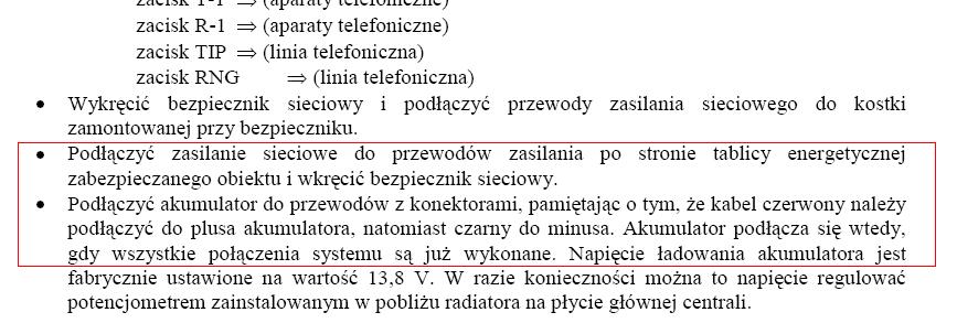

    Chciałbym samodzielnie wymienić akumulatory w alarmie DSC 1550.
    Chodzi o 2 sztuki: jeden w centrali, drugi w nadajniku.
    Mam następujące pytanie, czy muszę coś programować? Czy po prostu wypinam stare i wpinam nowe? Oczywiście informując firmę monitorującą o tym fakcie (sabotaż).
    Czy mógłby ktoś mi pomóc w tej sprawie?

    Wymieniając akumulatory w centrali czy nadajniku należy odłączyć zasilanie sieciowe np. bezpiecznikiem następnie odłączyć stary akumulator ,podłączyć nowy akumulator zwracając uwagę na polaryzację i załączyć zasilanie sieciowe .
    Niczego nie musisz programować poza naciśnięciem przycisku pomógł na elektrodzie.

    Drodzy Panowie,
    BŁAGAM zdecydujcie się! Co ja mam robić?
    Otrzymałem 3 wykluczające się propozycje:
    1) Wyłączyć 230V, zmienić AKU
    2) Wyłączyć zasilanie, zmienić aku, zaprogramować czas * [6]
    3) Wypiąć Akumulator, podmienić na nowy nie wypinając zasilania.
    BARDZO PROSZĘ O ZDECYDOWANĄ ODPOWIEDŹ
    Jutro chciałbym zmienić akumulatory...
    #9 8573146
  • #10 8573182
    jozef01
    Posty: 47
    Ocena: 20
    Czyli wniosek:
    Zmienić akumulatory na włączonym zasilaniu i nic nie dotykać po za tym, czy dobrze rozumiem?
