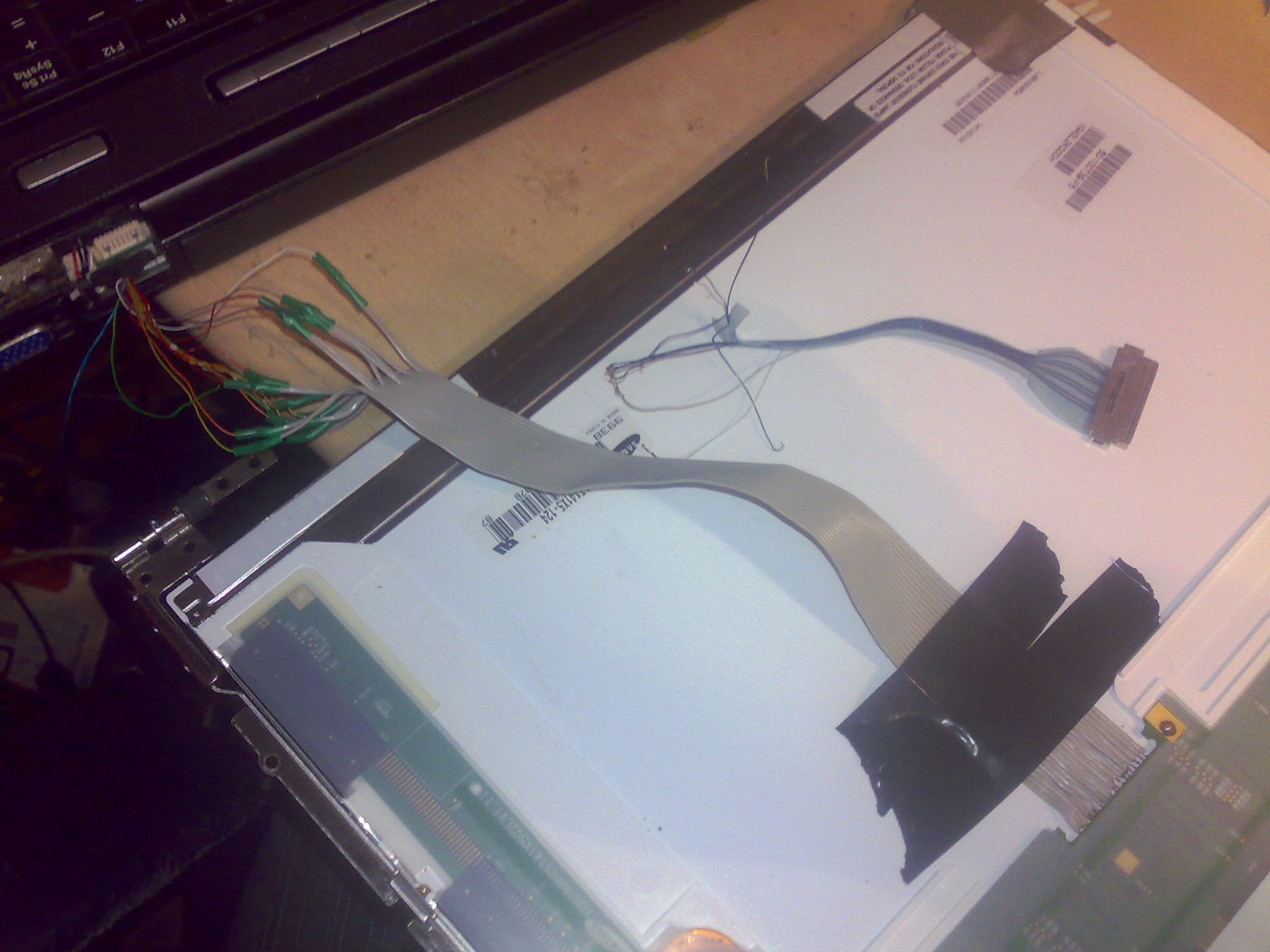

    Orginalnie mam matrycę Quanta QD15XL06 LVDS 3.3V, mam na niej zielone paski więc postanowiłem zmienić na sprawną o tej samej rozdzielczości, Samsung LT141X5-124. Matryca jest na 99% LVDS i na 90% na 3.3V (zaświeca po podłączeniu zasilania 3.3V) Z matrycy jest 8 przewodów i Zasilanie, więc LVDS jak się patrzy, ale nigdzie nie ma pinoutu. Podłączanie Przewodów na chybił trafił (naprzemian) niewiele dało. Jest jakiś sposób, żeby to rozgryźć? Nie ma napisow przy konektorze na płytce matrycy bo już sprawdzałem, wiec ta opcja odpada. Będę wdzięczny za jakieś sugestie.

    @kodd Ja dane do Quanty znalazłem, wiem jak ma wyprowadzenia, nie mam tylko info, która para jest która w samsungu... Mam to na chybił trafił podłączać dalej czy jest jakiś zmyślny sposób na odgadnięcie pinów?

    dzięki za ten DS kodd wielkie. Podłączyłem odpowiednio wprowadzenia, ale efekt nadal jest marny. Kilka kolorowych pasków widzę i nic więcej... Poprzednia matryca miała jescze 2 linie danych, których ta nie ma, ale z tego co wiem to tylko do wyboru trybu wyświetlania (?). Chyba powinno się pojawić na ekranie coś konkretnego? Jakieś sugestie jeszcze?

    Pin 4 był nie podłączony, podłączyłem zasilanie i wszystkie masy ze starej matrycy, efekt jest taki sam. Czy jest możliwość, że te interfejsy są wogóle niekompatybilne czy coś nadal jest źle podłączone?
    Załączam filmik z dotychczasowych efektów działania.

    Może kolega da fotkę jak to podłączył.

    No i problem rozwiązany, wziałem hot aira wylutowałem oryginalne złącze z matrycy bo kabelek był lekko mówiąc lipny, wziąłem kawałek taśmy hdd i połączyłem jak pan bóg przykazał z masami pomiędzy sygnałami, jak na załączonym obrazku, matryca śmiga ładnie, bez żadnych przekłamań, bez podłączania i2c, eepromu czy innych tym podobnych rzeczy ;)
