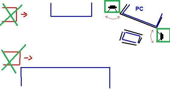

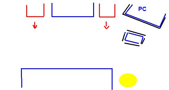

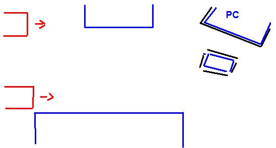

    Witajcie.
    Mam problem z ustawieniem kolumn, poprostu bass za słabo się rozchodzi, gdy siedze przy komputerze jest dosyć płytki, gdy oddale się na koniec pokoju (zaznaczone zółtym kółkiem gdzie się oddale :) ) to wtedy jest super, niestety zazwyczaj słucham muzyki siedząc przy komputerze, próbowałem przemieścić kolumny tj. na rys. nr2 ale też nic ciekawego z tego nie wynikło, wymiary pokoju to około 4,5x3m kolumny chyba troche za mocne są to Altony 110. Jest ktoś w stanie zaproponować optymalne ustawienie to będę wdzięczny dodam, że to co zaznaczone niebiesko to meble nie można ich ruszyć raczej tak jak i biurka narożnego
    p.s. jeśli to coś da mam jeszcze jedną kolumienke Mildton 80 (były 2 ale głośniki z regeneracji zaginęły na poczcie no i na razie jedno pudło stoi puste :( )

    Bas uwypuklisz ustawiajac głośniki na podłodze i w narożnikach pomieszczenia.Najlepiej jakiś bas pod stolikiem czy za nim i satelity z obu stron monitora.

    A to dlaczego?, przecież sa stojaki, komody wsporniki do ściany itp. 80 cm to żadne monstrum.
    Sprawdż czy kable są poprawnie podłaczone w fazie.
    A co do słuchania muzyki bokiem, no to sam widzisz, trzeba być w bazie stereo.

    Postaw kolumny po obu stronach biurka. Najpierw początek na taboretach (zamiast mocować je na stałe) tak aby ich tyły przylegały do ściany. Pokombinuj następnie z kątem względem twojej pozycji przy biurku. Jeśli "przypasuje" to możesz je wtedy zamocować na ścianie lub na podstawkach...

    Doszedłem do wniosku że bas wytwarzany przez te kolumny jest głęboki dopiero w pewnej odległości wiec 2 kolumny Alton 110 postawiłem na koncu pokoju tylko zmieniłem lekko kąt i 1 kolumne new mildton 170 ustawilem po prawej stronie i jest ok pozdrawiam
