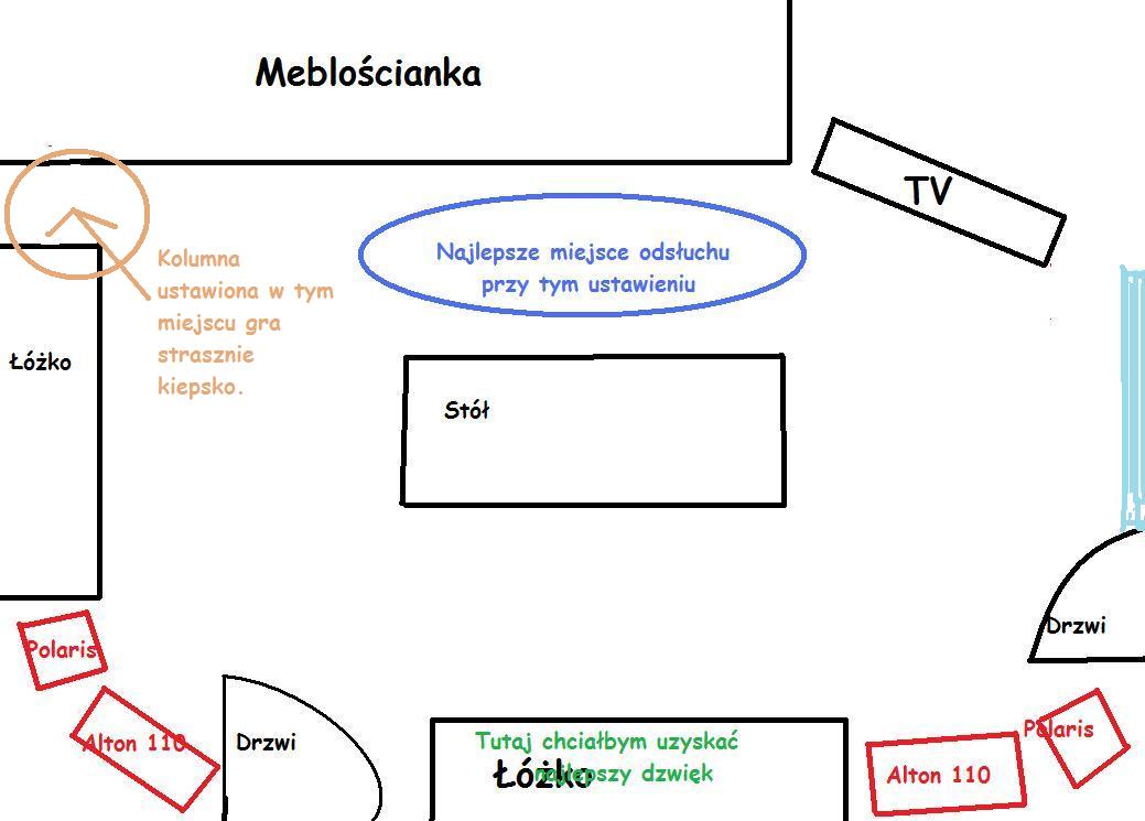

    Posiadam kolumny Alton 110 oraz Polaris 200.
    Mam problem z ich odpowiednim ustawieniem.
    Pomieszczenie ma 24m2. Na środku znajduje się dosyć spory dywan.
    Oto moje obecne ustawienie:
    Ustawienie kolumn Alton 110 oraz Polaris 200 w pomieszczeniu 24m2.

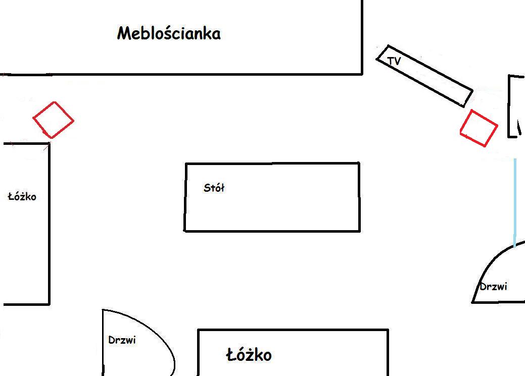

    Próbowałem również tak:
    Chciałbym uzyskać najlepsze brzmienie siedząc na łóżku(zaznaczone na zdjęciu)
    Proszę o pomoc w odpowiednim rozstawieniu kolumn.
  • #2 11079794
    Ireneo
    Posty: 7845
    Pomógł: 747
    Ocena: 2475
    Przerób to na system 2.1.Trochę pracy ale łatwiej poprawić bas i stereo.
  • #3 11080564
    telecaster1951
    Posty: 9190
    Pomógł: 829
    Ocena: 818
    Po co Ci aż 4 kolumny ? Tracisz stereo i masz problemy z basem, ze względu na interferencję. Zostaw tylko dwie kolumny, ustawiając je przy meblościance i telewizorze. Tylko nie tym rogu, między meblościanką a łóżkiem.

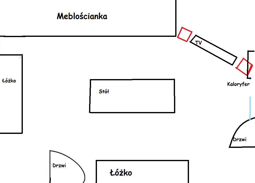

    A więc zostawię tylko 2 kolumny.
    Myślałem o takim ustawieniu:
    Mam wątpliwości czy kaloryfer nie będzie negatywnie wpływał na kolumny.
    Mógłbym ustawić jeszcze w ten sposób:
    Odsunięcie kolumny jak najdalej od meblościanki polepszy brzmienie?

    Pierwsze podpada, na łóżku nie będziesz odczuwał stereo.
    Drugie trzeba poprawić.
    Lewą kolumnę wysuń bardziej na środek pokoju, niech nie stoi w rogu.
    Prawą też trochę wysuń.

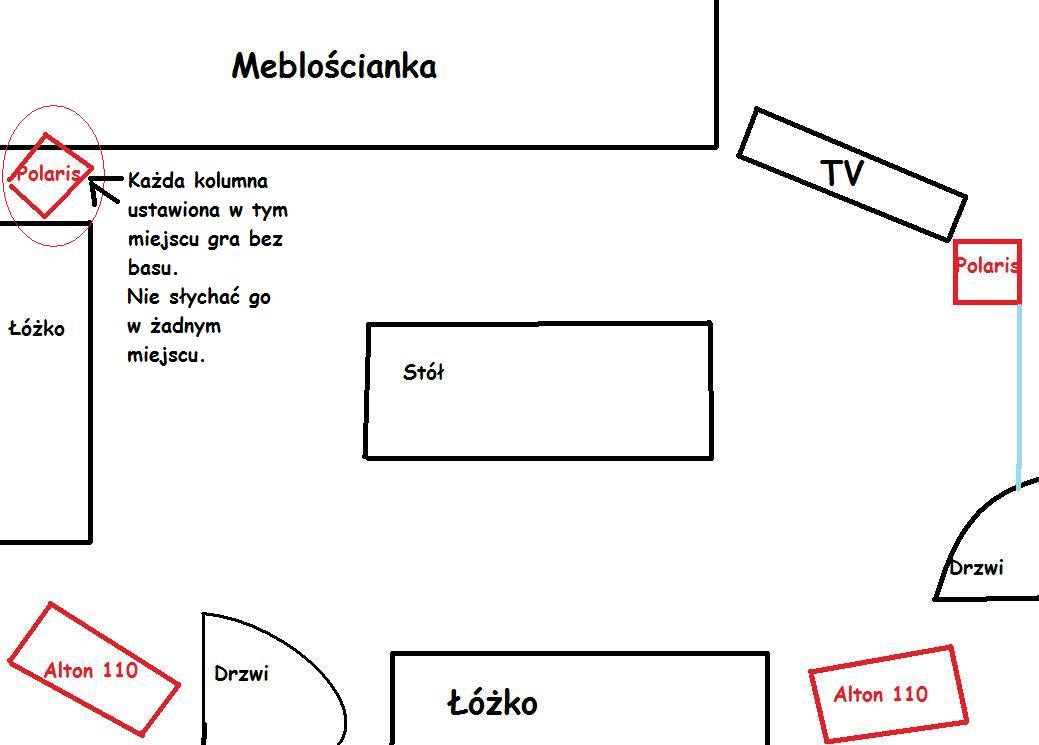

    Przy ustawieniu kolumn w ten sposób:
    Basu jest nawet z nadmiarem w miejscu zaznaczonym na niebiesko.
    Chciałbym uzyskać taki efekt na łóżku.
    Muzyka, której słucham to głównie Pop,Rap,Trance,RnB.

    Stół przesuń bliżej meblościanki, a ścianę za łóżkiem spróbuj lekko wytłumić - kotara z aksamitu, frezowana gąbka, itp.
