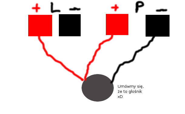

    Od razu mówię, że jestem zielony, dlatego proszę o wyrozumiałość.
    Mam pytanko o sposób podłączenia głośnika (w sumie jak w temacie).
    Czy jest możliwość zasilania głośnika z dwóch kanałów jednocześnie?
    Czy takie podłączenie nie zabije wzmacniacza ?
    Tak jak na obrazku:
    Czy można podłączyć głośnik do dwóch kanałów jednocześnie?
    Z góry dzięki za odpowiedź ;).

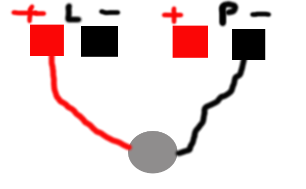

    Jeszcze jedno pytanie mnie nurtuje.
    Dużo ludzi zwiera kanały tzn. np. plus z kanału lewego i minus z kanału prawego.
    Tak sobie myślę i na chłopski rozum to nic nie daje. Sygnał muzyczny przechodzi z plusa na głośnik i minusem dalej (przy dwóch takich samych końcówkach mocy).
    Więc, żeby rozwiać wątpliwości.
    Co daje takie połączenie ?
    I czy jest możliwość uszkodzenia wzmacniacza ?

    Niech lepiej Kolega zaniecha podobnych eksperymentów i dywagacji na ten temat. To co Kolega pokazał na ostatnim rysunku, odpowiada trybowi pracy wzmacniacza w układzie prawie mostkowym - zwarcie (+) i (-) dwóch kanałów, ale w takim przypadku, wzmacniacz musi być do takiej pracy odpowiednio skonstruowany. Nie da się tego wykonać na standardowym wzmacniaczu stereofonicznym.

    Niekoniecznie. Większość wzmaków ma "-" podłączony do wspólnej masy więc taki układ jak na zdjęciu nic nie robi. Po prostu zamiast masy po prawej wybrał masę po lewej stronie złącza.

    Odniosłem się do tego: "Dużo ludzi zwiera kanały tzn. np. plus z kanału lewego i minus z kanału prawego. " stwierdzenia. Dla mnie słowo zwarcie, oznacza galwaniczne połączenie dwóch punktów układu, czyli w tym przypadku połączenie zworą wyjścia (+) jednego kanału z (-) drugiego.
    Rysunek oczywiście zwarcia nie pokazuje, bo jest to zwykłe wykorzystanie tylko jednego kanału wzmacniacza. Zaciski (-) są wspólne dla obydwu kanałów.
