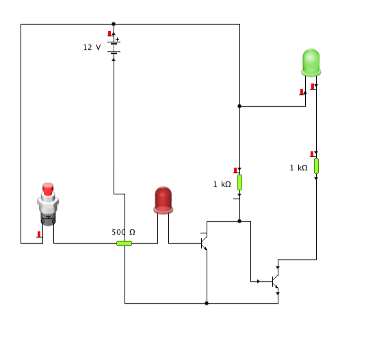

    Witam, nie jestem dobry w te klocki, umie wykorzystywać gotowe rozwiązania, uruchamiać układy, ale z konstrukcjami od podstaw problem, przekopałem forum i znalazłem jedynie,
    - układy przełączające stosowane dla uP
    - migacze wszelkiej maści
    A ja potrzebuje zrealizować wyłącznik :)
    Miejsce:
    Komputer PC, wyjście LED pracy dysku HDD
    Jak to ma działać;
    Mamy diodę LED podłączoną do 12V, która pełni funkcję Power LED (zasilanie)
    Gdy pojawia się sygnał pracy dysku twardego z wyjścia HDD LED, dioda POWER LED ma gasnąć.
    Robiłem eksperymenty z tranzystorami ale to nic nie daje - po prostu tego nie łapie jakoś :] (tego zamykania, otwierania tranzystora...)
    Dysponuje małymi tranzystorami seri BC 557, 547, 546 itp, pnp i npn
    ktoś ma pomysł ?

    Robisz tak :
    Dwa tranzystory do pierwszego (T1) na bazie umieszczasz sygnał z HDD LED przez rezystor np 1kohm . Kolektor T1 łączysz z bazą T2 i zasilaniem przez rezystor 1kohm. Na Kolektorze T2 znajduje się twoja dioda wraz z rezystorem o wartości ((12V-3,2V)/0,02A). Dioda zgaśnie gdy pojawi się sygnał na bazie T1, ponieważ wtedy T1 zostanie otwarty tym samym "zabierając" napięcie z bazy T2 co spowoduje zatkanie tego tranzystora i uniemożliwienie przepływu prądu :)

    Świetne te symulatory, coś takiego zrobiłem, niby działa, zaraz sprawdzę w praktyce.
    Jak wyłączyć diodę LED 12V przy sygnale HDD LED w PC za pomocą tranzystora?
    Działa bardzo dobrze, niedługo zaimplementuje to do obudowy ATX własnej konstrukcji, dziękuje za pomoc!
