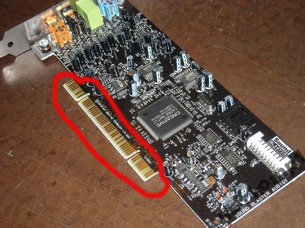

    Witam wszystkich, otóż napotkał mnie dziś dziwny problem z moją kartą dźwiękową. Jeszcze wczoraj słuchałem sobie muzyki, oglądałem filmy bez najmniejszych problemów z dźwiękiem aż do dziś - zamiast dźwięku słyszę jakieś trzaski, szumy itp. a gdy reguluje potencjometrem od słuchawek tymbardziej trzaski się nasilają ( wcześniej tego też nie było ), sprawdziłem słuchawki pod innym wejściem to trzaski ustąpiły, ale dźwięku wtedy nie ma wcale. Podłączałem też inne urządzenia ( wzmacniacze ) jednak efekt był taki sam, tyle że z jakimiś dziwnymi odgłosami ( nie potrafie ich opisać ). Próbowałem przeinstalowywać sterowniki jednak to dalej nie pomogło, również konfigurowałem w oprogramowaniu karty co się da, efekt ten sam. Próbowałem jeszcze podłączyć kartę pod drugie wejście PCI-E ale wtedy karty nawet komputer nie wykrywa, jednak inne urządzenia podłączone do tego wejścia wykrywa bez najmniejszego problemu. Sam już nie wiem co robić, nie chcę pchać pieniędzy na nową kartę muzyczną bo one to tanie nie są.

    W Biosie wyłączyłem co mogłem, niestety, to nie pomogło. Jednak mój kolega ma taką samą kartę i powiedział, że trzeba przeczyścić styki więc to zrobiłem, jednak to nie pomogło. Jednakże zauważyłem, że na stykach są jakieś czarne paski, może to powoduje te zniekształcenia w dźwięku? Ogólnie po czyszczeniu zauważyłem że jakiś dźwięk jest ale bardzo cichy na pełnej głośności oraz trzeszczy potencjometr głośności od słuchawek, ogólnie on nie trzeszczy ( testowałem pod zintegrowaną kartą dźwiękową ).
    P.S: Żeby nie było porozumień w załączniku dodałem fotografie podobnej karty dźwiękowej i zaznaczyłem o jakie styki chodzi ( zdjęcie z serwisu Allegro ).

    W takim razie jedna z pierwszych odpowiedzi zdaje się być najbardziej trafiona. Sprawdziłeś karte pod innym sprzętem?
    Drugi komputer mam popsuty ( zalany ) a koledzy nie chcą dać podłączyć karty, bo na kupowali graty z sklepów RTV i AGD i komputery na gwarancji. Spróbowałem wyczyścić styki denaturatem ponownie tyle że tym razem za pomocą patyczków do uszu ( poprzednio szmatką ) i zauważyłem, że brud dosłownie pływał podczas czyszczenia. Dam denaturacie odparować do jutra i zobaczymy. Testowałem płytę pod drugim wejściem PCI, jednak tam sterownik nie wykrywa karty, ale PC tak.

    Witam, zaniosłem kartę do jednego kolegi by ją sprawdzić, i co się okazało.. karta DZIAŁA, czyli winna jest płyta główna. Także wywalam ją na gwarancję i teraz myślę jaką by tu nową sobie kupić. Myślałem o Asus M2N68 PLUS, co o niej sądzicie? Również przypadły mi w oko ASROCK K10N78, ASUS M4N78 SE .
