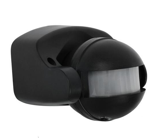

    Jaki czujnik ruchu do włączania lampki w łazience?
    Nie chce przepłacać,a taki spotkałem jako najtańszy:
    Czy to wystarczający jakościowo czujnik ,który będzie mi w nocy oświecał lampkę jak pójdę się .... :D
    Lampka taka 25W,w obudowie sufitu podwieszanego.
    Napięcie 230V.
    Macie jakieś złe czy dobre doświadczenia z tym czujnikiem ?

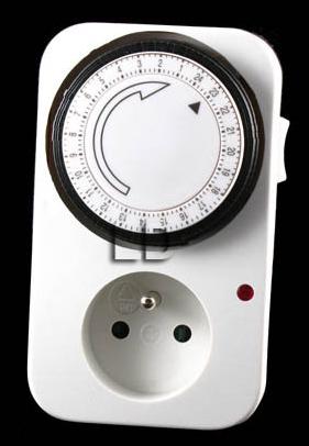

    1---Mam jeszcze pytanie tak na wszelki wypadek,bo chciałem przed ten czujnik ruchu zamontować taki wyłącznik czasowy.
    Mam w łazience okno i ta lampka ma działać tylko od np. godziny 22-6 rana.
    Wyłącznik czasowy ma byc schowany i dostęp do niego troche utrudniony więc jakby miały być jakies komplikacje to mówcie :D
    Wiem,że w czujniku ruchu jest także regulacja jasności w pomieszczeniu ale ona będzie mi włączać lampkę już po samym zapadnięciu zmroku,a mnie w łazience jeszcze nie będzie....
    2---zastanawia mnie jeszcze jedna sprawa z tym czujnikiem ruchu:
    W czujniku tym jest regulacja na światło.
    Co w przypadku gdy ruchu nie będzie,a zrobi się ciemno,lampka się zapali ?
    Bez sensu bo mnie w pomieszczeniu nie będzie...
    Ok,to pokrętło regulacji natężenia światła w jakim ma się czujnik włączać daje na zero lub na maxa ale czy wtedy sam regulator ruchu zadziała ?

    Wyłącznik czasowy - lepszy elektroniczny. Ten ze zdjęcia rozsypał mnie się na stole i nie wiedziałem jak go złożyć. :cry:
    Czujnik ruchu nie powinien reagować na zmiany oświetlenia wywołane ruchem słońca.

    Dajesz pokrętło na słońce - reaguje na ruch niezależnie od oświetlenia.
    Obracasz na księżyc - reaguje na ruch tyko w ciemności.
    Na ciemność z bezruchem nigdy nie reaguje. ;)
