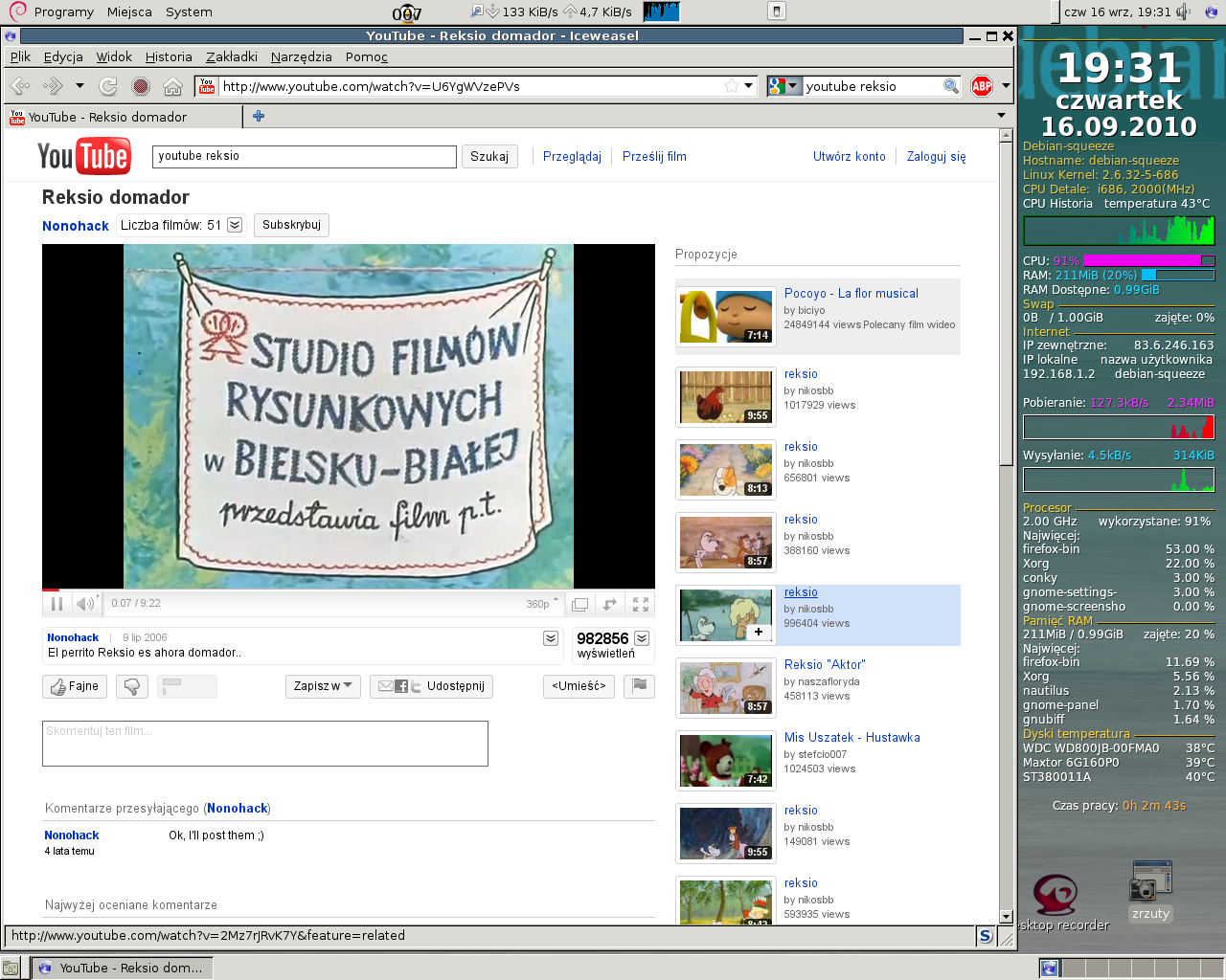

    Polecam Lubuntu 10.04 (ubuntu z LXDE)
    http://distrowatch.com/?newsid=06045
    Zużycie RAM ok 80MB (firefox uruchomiony) ok 110 MB(firefox z filmem na youtube)
    Linux po polsku dla starszej osoby do przeglądania neta Linux po polsku dla starszej osoby do przeglądania neta
    Lub debian(trudniejsza konfiguracja)
    RAM odpowiednio ok 170 MB i ok 210 MB

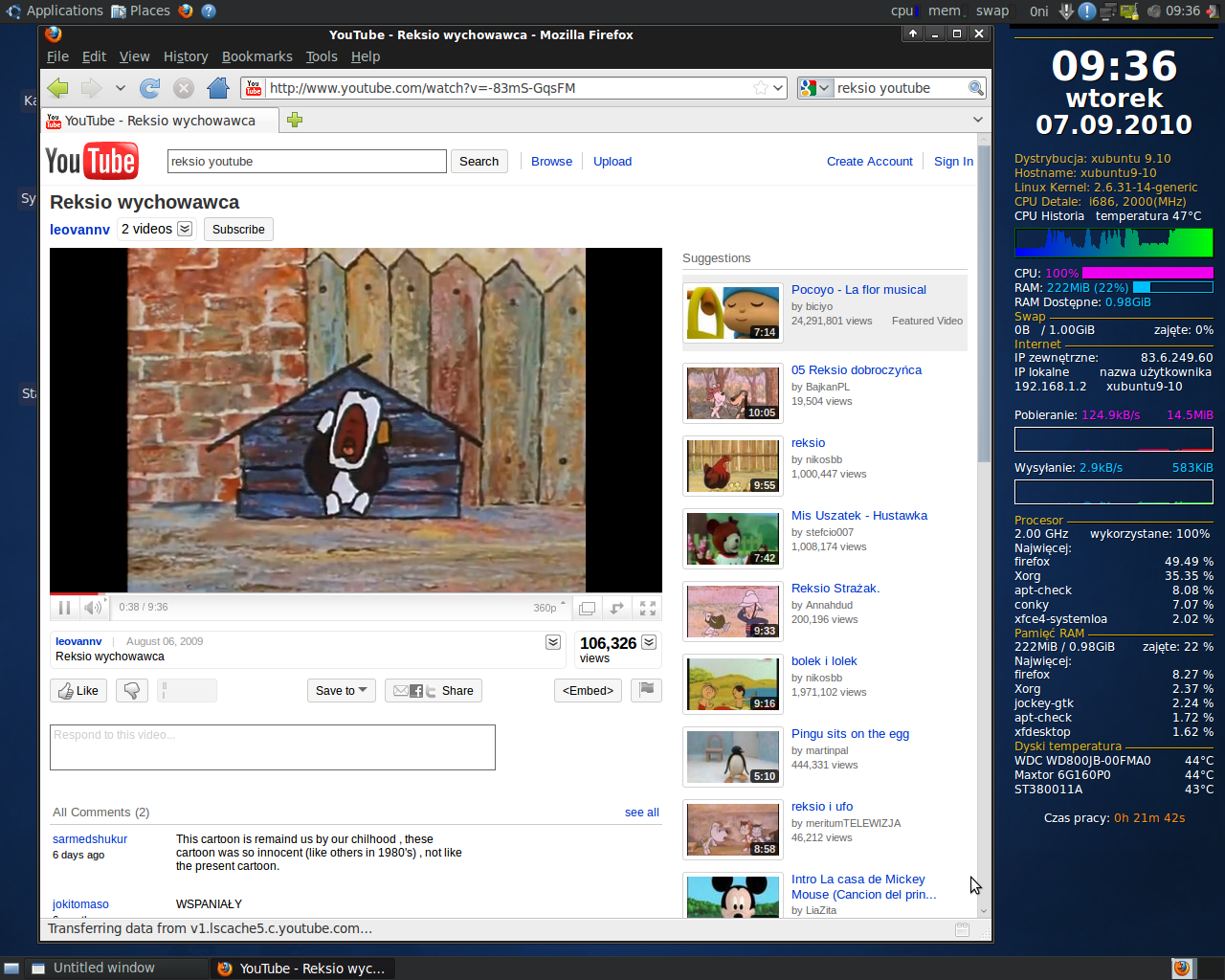

    Zużycie RAM w dystrybucjach polecanych przez poprzednika jest większe i nie pójdą na tym sprzęcie.
    Xubuntu bez żadnej aplikacji ok 150MB RAM z fimem youtube ok 220 MB RAM

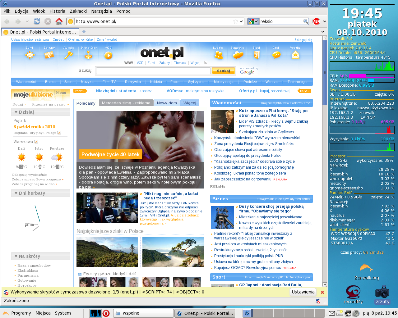

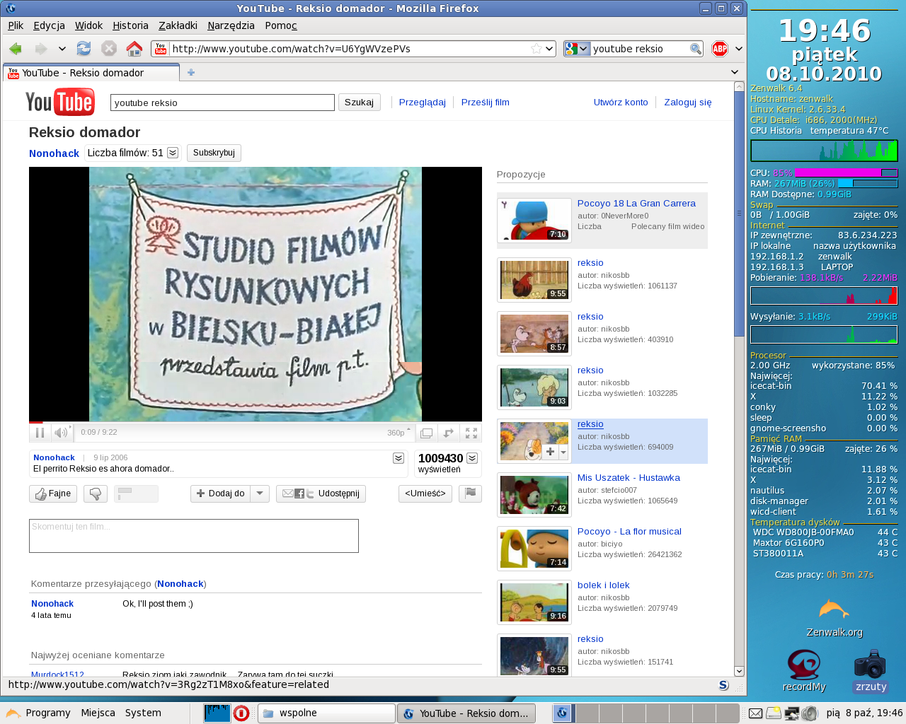

    Zenwalk odpowiednio zużycie RAM ok 240MB i ok 270 MB
