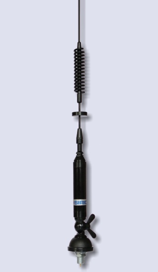

    • CB & 10m Mobile antenna
    • Dostrajalna od 27 do 28.5 MHz
    • 17/7 PH sprężynowy bat z nierdzewnej stali
    • Nachylenie 180° i regulowany bat, zdejmowalny do myjni samochodowych
    • Dostosowana do podstaw magnetycznych
    • Możliwy kolor: czarny chromowany

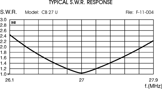

    P/N 2200606.02 CB 27 U black
    Parametry elektryczne
    • Typ: base loaded
    • Zakres częstotliwości: 27-28.5 MHz
    • Impedancja: 50Ω niezbalansowana
    • Promieniowanie (H-plane): 360° wielokierunkowe
    • Polaryzacja:pionowa
    • Pasmo @ SWR ≤ 2: ≥ 1400 KHz
    • SWR @ res. freq.: ≤ 1.2
    • Max. moc:
    15 Watts (CW) ciągła
    150 Watts (CW) chwilowa
    • Standard mount: "N"
    • Cable lenght / Type: 4 m / RG 58
    Parametry mechaniczne
    • Materiały: mosiądz, miedź, nylon, nierdzewna stal
    • Wysokość (około): 790 mm
    • Waga (około): 452 gr
    • Rozmiar otworu mocującego: Ø 12.5 mm

    Napisz jeszcze ile ma zysku w dB, bo to bardzo ważny parametr.
  • #3 8607415
    renoraines
    Posty: 188
    Pomógł: 2
    Ocena: 46
    To są dane ze strony sirio pl, a tam o dB nie wspominają. Sprawdzałem przed chwilą na włoskiej sirioantenne it i tam również brak takich danych.

    Na pewno jest (-)minus ileś tam ok.1,5 ,dlatego producent nie podaje.

    Sirio CB 27 U BLACK cięzko dostać, znalazłem za 125 zł + przesyłka.
    Antenami o podobnej budowie są:
    Lemm AT-106 (70 zł + przesyłka).
    Zysk 1,2 dB
    Moc max 150w
    Wysokość anteny 68 cm
    Waga >0,52 kg
    Długość przewodu antenowego 3,8m
    Zakres częstotliwości 26,5 - 27,5 MHz
    czy
    President Kentucky (200 zł + przesyłka).
    Częstotliwość 26-28 MHz
    Częstotliwość strojenia 1200 kHz
    Długość fali 1/4
    Masa 0,300 kg
    Zysk +3 dBi
    Długość anteny 750 mm
    Moc 100 W P.E.P
    Średnica otworu mocowania 13 mm
    Oczywiście cena ma znaczenie, ale też anten nie zmienia się co tydzień, więc chce kupić dobrze. Czy znacie jeszcze inne modele o podobnej budowie?

    Znalazłem jeszcze jedną opcję, także ograniczam wybór do Sirio CB 27 U BLACK oraz Sirio MYTHOS 900 S.
    Sirio MYTHOS 900 S
    Features:
    - CB & 10m Mobile antennas
    - Tunable from 27 to 28.5 MHz
    - MYTHOS 900 S: 17/7 PH stainless steel spring whip
    - 180° inclination and adjustable whip, detachable for car-wash
    - Wide range of optional mounting bases available
    - Suitable for magnetic mount
    Part Numbers: P/N 2206106.02 MYTHOS 900 S
    Electrical Data
    - Type: base loaded
    - Frequency range: 27 ... 28.5 MHz
    - Impedance: 50 Ω
    - Polarization: linear vertical
    - Bandwidth @ SWR ≤ 2:
    - MYTHOS 900S: ≥ 1170 KHz (100 channel)
    - SWR @ res. freq.: ≤ 1.2
    - Max. power: 15 Watts (CW) continuous, 150 Watts (CW) short time
    - Standard mount: "N"
    - Cable lenght / Type: 4 m / RG 58
    Mechanical Data
    - Materials: Brass, Copper, Nylon, Stainless Steel
    - Height (approx.): 640 mm
    - Weight (approx.): 760 gr
    - Mounting hole: Ø 12.5 mm.
    Zysk 4 ? dB http://www.cb-centrum.pl/index.php?p=products...=84&sName=antena-montazowa-sirio-mythos-900-s
