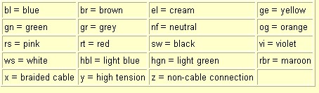

    BMW e36 1.8 1994 - Brak zasilania pompy ABS, kontrolka świeci, co sprawdzić? BMW e36 1.8 1994 - Brak zasilania pompy ABS, kontrolka świeci, co sprawdzić? BMW e36 1.8 1994 - Brak zasilania pompy ABS, kontrolka świeci, co sprawdzić?
    H29 lampka kontrolna
    31 bateria -
    30 bateria +
    S13 czujnik polozenia pedalu hamulca
    B166 czujnik pealu hamulca (podrozy/wychylenia)
    X1 (DLC) gniazdo diagnostyczne
    A16 (ECU) komputer
    F bezpieczniki
    Y22 modulator hydrauliczny
    15 wlacznik zaplonu - gdy wlaczony
    M61 modulator pompy
    K100 przekaznik pompy
    B168 czujnik silnika pompy
    K38 przekaznik systemowy
    B19 czujnik w kole lewy przod
    B20 czujnik w kole lewy tyl
    B21 czujnik w kole prawy przod
    B22 czujnik w kole prawy tyl
    15 czujnik predkosci kol (w piascie)
    Polacz te dwa rysunki.
    Gdybys mial problem z kolorami to napisz...
