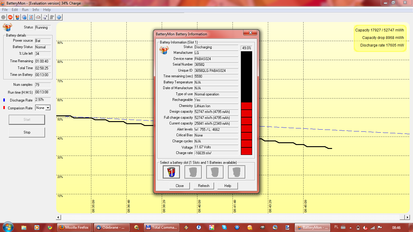

    Poki co ogniwa do wymiany nie wiadomo jak elektronika potrzebny by byl screen z BatteryMon .

    Komputer właśnie znowu się wyłączył przy 10.24 V dokładnie.
    zamieszczam zrzut z BatteryMon:

    Tak jak pisał kolega wyżej - masz ogniwa do wymiany, a że jest to lenovo, to proponuję jak najszybciej, to zrobić puki się jeszcze sterownik nie zablokował.

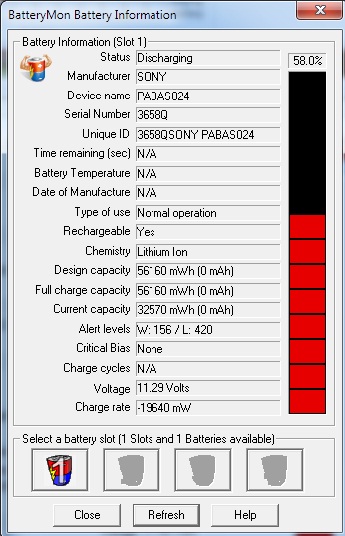

    Ja mam podobny problem. Otóż na Windowsie nagle wyłącza się laptop. Chociaż bateria jest załadowana na maxa. Po ok 20 min pada i miga kontrolka od baterii ze pusta podłączam i problem znika Pokazuje ładowanie od 4%. Na Ubuntu tego problemu zauważyłem, że nie ma (jak bateria rozładuje się to piszczy żeby podłączyć) z Windowsa zniknęła ta opcja, a powinno być tak samo.
    Dodam jeszcze, że laptop ma 11 miesięcy i nie wiem czy reklamować baterie ?
