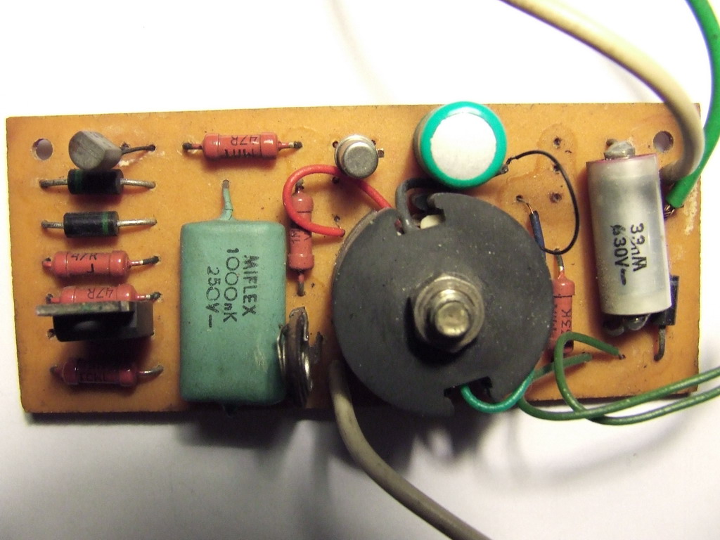

    Dostałem pastucha o symbolu PW-81 , są w nim uszkodzone tranzystory ale jest stary i napisy się starły. Czy ktoś ma schemat do tego urządzenia lub wie jakie tranzystory w nim pracowały ?

    Proszę bardzo. Jednego tranzystora jak widać brakuje. Podobno był taki ( przynajmniej z wyglądu ) jak ten "duży metalowy" . Tak mi przekazał właściciel.

    Ten pierwszy z lewej (duży) jet spalony - co to za diabeł . Ten mały plastikowy jest zwarty pisze na nim 620 w pierwszej lini i pod spodem D- co to za gad ?

    Kiedyś naprawiałem pastuchy więc może uda mi się coś podpowiedzieć.
    To jest triak. Możesz zastosować BT 137 lub podobny na co najmniej 600V.
    Porównywałem ten schemat z EBS-84, ten brakujący to NPN, BC211 powinien pracować. A czy są jakieś oznaczenia na tym tranzystorze przy elektrolicie? Przynajmniej sprawdź jego polaryzację.

    Ten przy elektrolicie to BC177 , był walnięty ale zostały się oznaczenia.
    To została jeszcze jedna zagadka ten plastikowy z lewej u góry z napisem 620 w górnej lini i w drugiej D. Na BD620 to nie wygląda :D. Napewno są to części produkowane przez CEMI,

    W miejscu tego plastikowego był BC107 (NPN). Ten 620 D to był tranzystor wielkiej częstotliwości BF620 grupa D, polaryzacja NPN.
