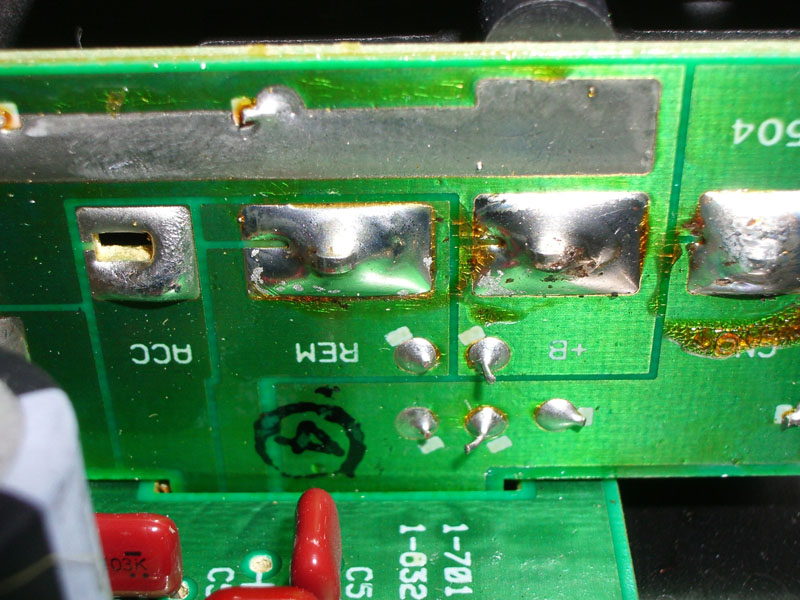

    Kupiłem wzmacniacz Sony XM-3040. Grać gra, ale niestety nie wyłącza się. Ciągle świeci zielona dioda (Power) i rozładowuje całkowicie akumulator. Wzmacniacz rozkręciłem i nie ma połączenia mostkowego Remote i +12v. Mym oczom ukazał się dodatkowy przewód (w załączniku widać na jednej fotce), który łączy transformator z płytką przekaźnika ? między owym przewodem jest mały tranzystor przysłonięty koszulką. Co może być przyczyną, że wzmacniacz nie wyłącza się i nie ma reakcji na przewód od radia do remote ?

    A jak podepniesz tylko + i - to się załącza?

    Do włączenia wystarczył + i -
    Dziś odlutowałem ten dodatkowy kabel (mostek) i po podłączeniu + i - oraz remote, świecą obie diody tzn Power i Protect i nic nie gra.
    Co z tym dalej zrobić ?

    Przylutuj jak było i oddaj w odpowiednie ręce do naprawy.
    Ze zdjęć niczego nie można wywnioskować. Prawdopodobnie padł jakiś tranzystorek albo dioda, trzeba by prześledzić po kolei drogę sygnału remote i przebadać miernikiem odpowiednie elementy. Ale tu już trzeba troche wiedzy w temacie. Kombinując na chybił trafił możesz go jeszcze bardziej zepsuć.

    Byłem w kilku miejscach, ale nikt nie chciał podjąć się naprawy ani sprawdzenia wzmacniacza. Wobec tego postanowiłem zakupić przekaźnik półprzewodnikowy Opto 22 i wymusić remote. Wzmacniacz tak czy siak miał wylądować na szafie, więc co mi szkodzi.
    Chciałbym teraz umieścić owy przekaźnik w środku wzmacniacza. Tak aby normalnie przykręcać przewody do złącz i śrubek wzmacniacza.
