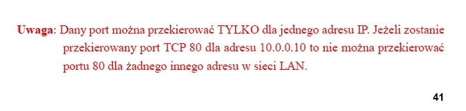

    Mam takowego Asmaxa 1004G, przekierowanie portów działa, ale jest taki problem.
    Przypisałem sobie adres ip ( 192.168.1.2 ) dla karty sieciowej (po adresie MAC) i (192.168.1.3) dla karty bezprzewodowej jakbym gdzieś z lapkiem chodził po domu, zeby zawsze port 80 był odblokowany. No to wszystko ustawiłem, i jest problem... Gdy odepnę sie np z wi fi i podepnę kablem pod router, zmienia sie ip normalnie, ale blokuje sie port 80, to samo na odwrót gdy odepnę się kablem a podepnę bezprzewodowo ( ip przypisuje dobrze) . Naprawą problemu jest usunięcie z ostawień routera wszystkich przekierowań portów i stworzenie takich samych, i zaczyna działać...

    Mogłeś od tego czacząć.
    Winą jest oprogramowanie routera, gdyż ten nie potrafi przydzielić jednakowego portu dla kilku adresów IP podsieci.
    Pozostaje zmiana oprogramowania routera (jeśli występuje inne bez tego błędu), lub wymiana routera na inny z taką możliwością.
    Możesz jeszcze sprawdzić, czy istnieje możliwość wyłączenia całkowicie dostępu do routera przez port WAN (o ile to, nie koliduje z twoimi potrzebami). Nie mam instrukcji routera, ale sprawdź jeszcze możliwości DMZ.

    Problemy rozwiązujemy na forum, nie poza nim.
    Jeśli czytałeś instrukcję routera, to jest w nim jasno napisane:
    Asmax 1004G - przekierowanie portów blokuje się przy zmianie połączenia
    Z drugiej strony - jeśli do routera podłączasz się tylko laptopem, to dlaczego nie na jednym adresie IP?
