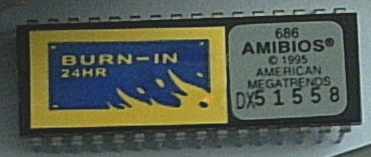

    Potrzebny mi jest taki bios - gdzie go zdobyć - chodzi mi o zaprogramowany albo jak go zaprogramować i czy może to być BIOS z innej płyty głównej odpowiednio zaprogramowany.

    Na tej podstawie nic nie można się dowiedzieć. Musisz dokładnie zidentyfikować płytę główną: producent, model - łącznie z parametrem rev., który jest bardzo ważny (np. bios dla płyty rev 1.0 nie nadaje się do płyt rev 2.0 itd)

    Jaka lista, po co polski. Na stronie producenta jest spakowany plik z biosem do płyty głównej. Plik ściągamy na dysk i kopiujemy na dyskietkę startową. Na tej dyskietce powinien być jeszcze program do programowania biosu.
    Skoro jednak wykazałeś się bardzo znikomą znajomością tematu, radzę nie eksperymentować. Poszukaj serwisu, który zrobi to za Ciebie. Tam również możesz się dowiedzieć, czy musisz flashować bios. Może się okazać, że nie ma potrzeby.

    BIOS musi być wgrany dla tej płyty, w której ostatecznie ta kość ma się znaleźćm nie ważne z jakiej płyty ona pochodzi. Musisz uruchomić płytę, wyjąć jej oryginalny BIOS, włożyć tą kość, uruchomić program flashujący, wgrać BIOS, wyłączyć płytę, wyjąć kość BIOS i włożyć ją do docelowej płyty.

    co do programowania biosu to sproboj tak wlacz kompa na starej kostce i jesli po ok 30 sek ciszy nagle zacznie czytaj prze chwilke stacje dyskietek to sprawa prosta z uwagi ze jest to AMI bios to nagraj na dyskietke bios ktory chcesz wgrac ale nazwij go amiboot.rom (i nic pozatym) taka dyskietke wtedy wloz do kompa poczekaj az 4 razy piknie kompa powienien sie zresetowac albo sam zresetuj zalezy od plyty i wszystko poiwnno byc ok
