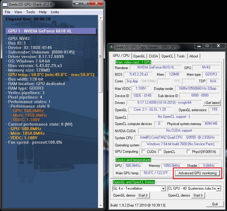

    Jest jeszcze jeden aspekt calej tej "wyliczanki".
    Mianowicie nalezy sprawdzic czy dana karta posiada aktywne tryby 2d i 3d.
    Co do trybu 3d, to musi/jest aktywny, ale tryb 2d nie koniecznie musi byc jezeli w ogole jest.
    Mozna to sprawdzic uruchamiajac gpu-z i przygladajac sie wartoscia mhz dla gpu lub mozna uruchomic zaawansowane opcje wyswietlania grafiki w programiku "gpucapsviever".
    Czy warto zamienić Core i5 na Core2Duo 6550 dla oszczędności energii?
    http://storage.dobreprogramy.pl/narzedzia/GPU-Z.0.4.7_(dobreprogramy.pl).exe
    http://www.geeks3d.com/20100917/gpu-tool-gpu-caps-viewer-1-9-2-released/
