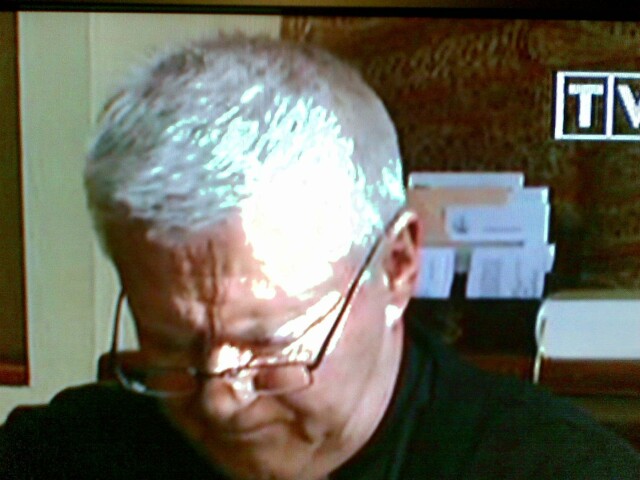

    Szczerze powiedziawszy, to nie mam zakolorowanego, jednobarwnego obrazu lub brak któregoś koloru, obraz jest "niemal" normalny. Recz w tym, że na obrzeżach (konturach) postaci w pewnych ich miejscach (krawędziach) wychodzi zielona poświata. Efekt ten jest tym bardziej nasilony tam gdzie są jaśniejsce sceny. Najgorzej jest, gdy jest w dużej części ekranu przewaga jasnego tła, wtedy potrafi ono obrysy postaci zlać z jego otoczeniem, obraz jakby lekko płynie - różnice jasności. Nie mam teraz możliwości zrobienia zdjęcia, ale znalazłem podobne...
    To zdjęcie nie jest podobne. Ty masz uszkodzony kineskop, i daj sobie spokój.

    Co prawda istnieje cień szansy, że wzmacniacz uszkodzony, ale jak znamy życie, to sądzimy, że lamer ma rację.
    A Ty nie bajeruj tylko weź się za robotę aby to ustalić jednoznacznie. Link dostałeś!
