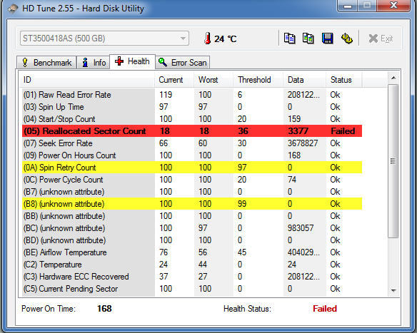

    Witam serdecznie, mam identyczny problem jak kolega wczesniej z tym ze mój dysk to Seagate SATAII 7200.12 500gb, a ss wyglada tak(zdjecie w zalaczniku):
    Idzie coś z tym zrobić?

    Tak. Wymienić na inny bo ten kończy żywot. Poza tym widać że ktoś kombinował próbując czyścić SMART.
