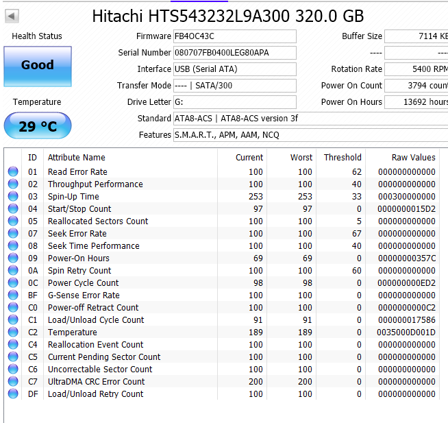

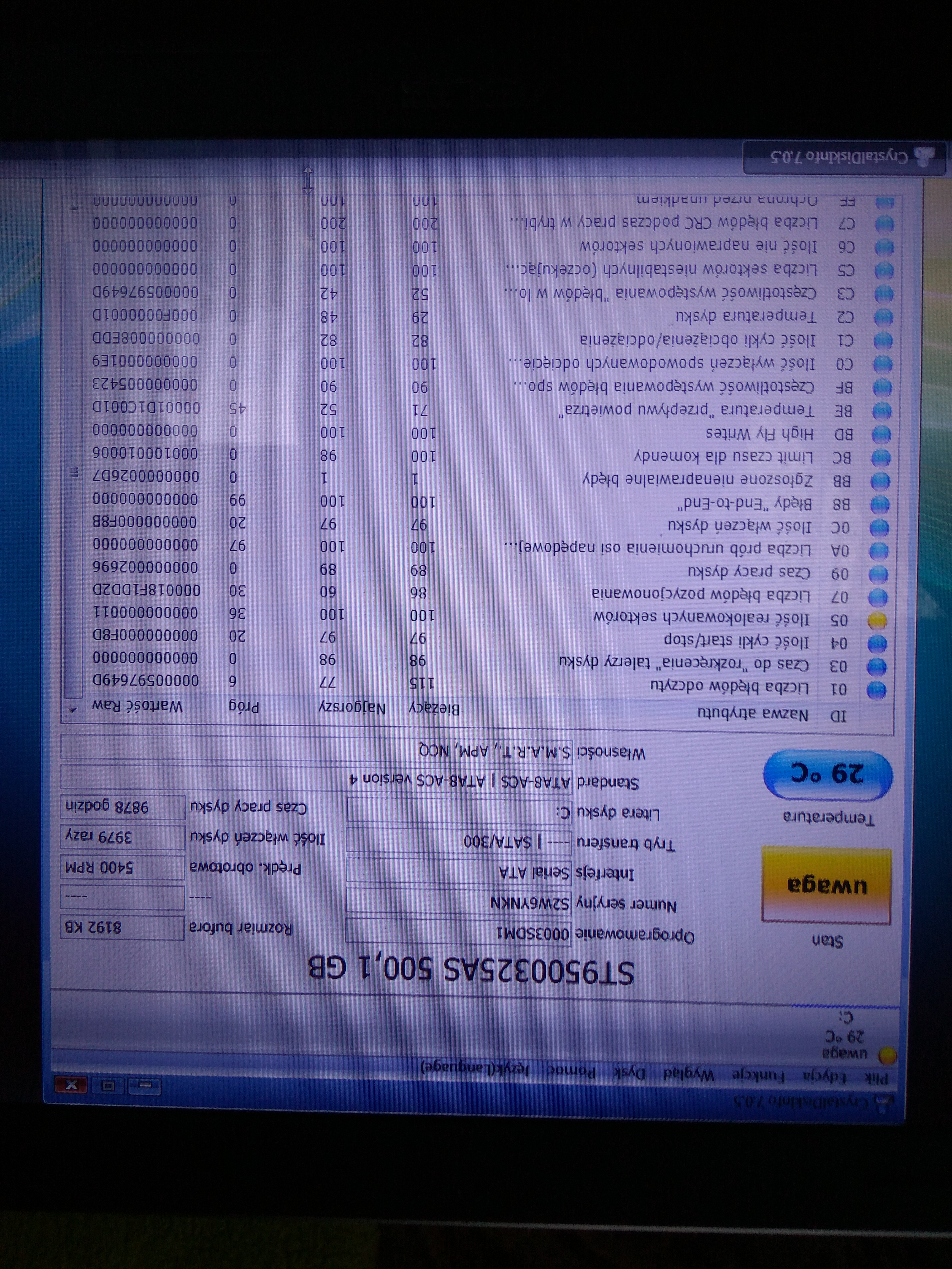

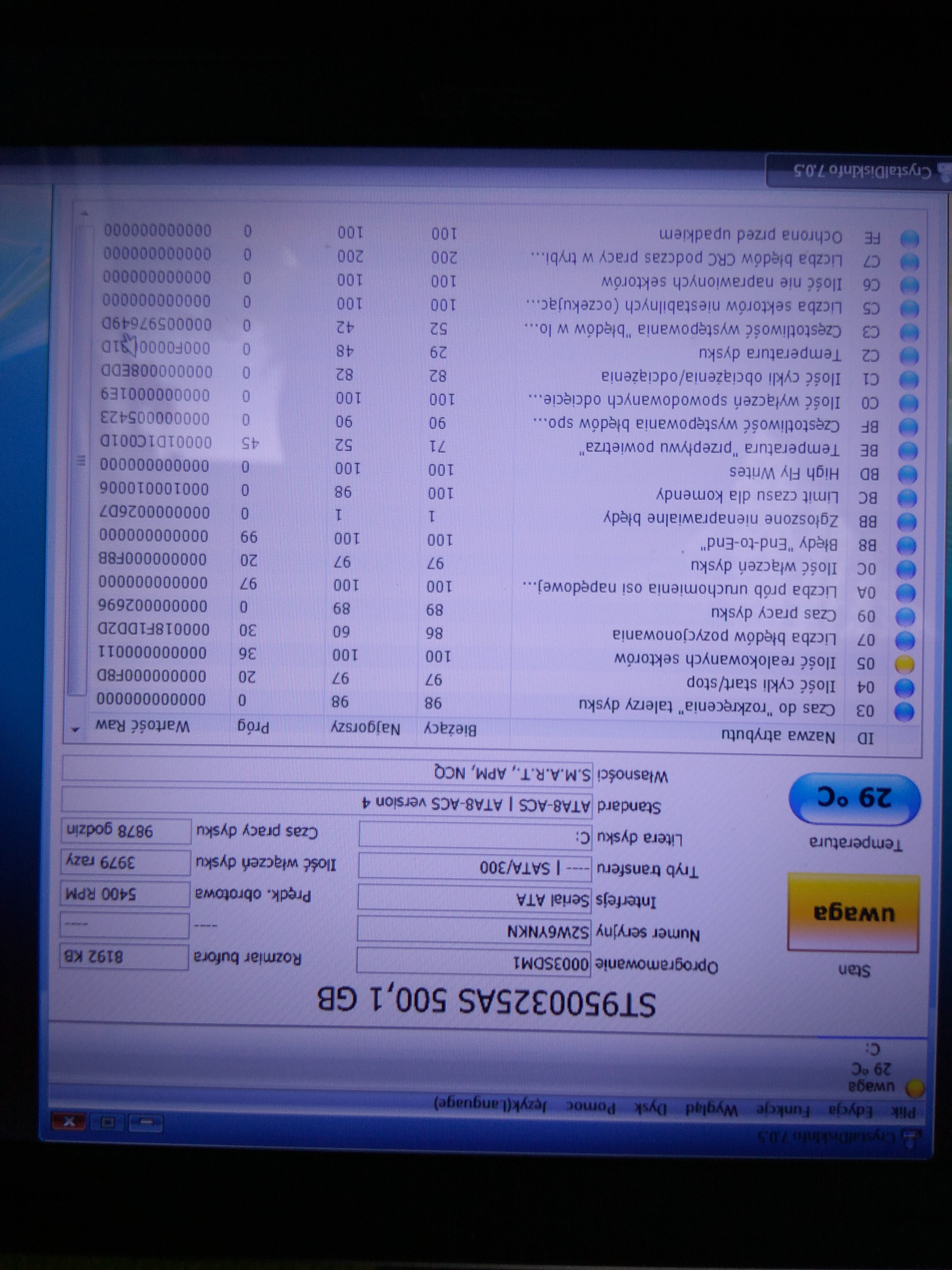

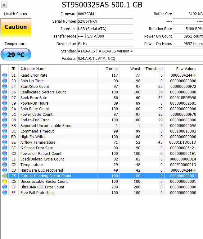

✨ Użytkownik posiada dwa dyski twarde: 500GB (Seagate) i 320GB (Hitachi). Dysk Seagate wykazuje problemy, w tym liczne błędy S.M.A.R.T. oraz historię upadków, co wpływa na jego stan. Użytkownicy sugerują przeprowadzenie procedury naprawczej za pomocą MHDD, jednak ostrzegają, że dysk nie nadaje się do przechowywania ważnych danych. Po zerowaniu i remapowaniu, dysk 500GB nadal ma uszkodzone sektory, ale użytkownik podzielił go na partycje, aby ominąć te obszary. Dysk jest używany w laptopie do przeglądania internetu, ale jego niezawodność jest wątpliwa.
