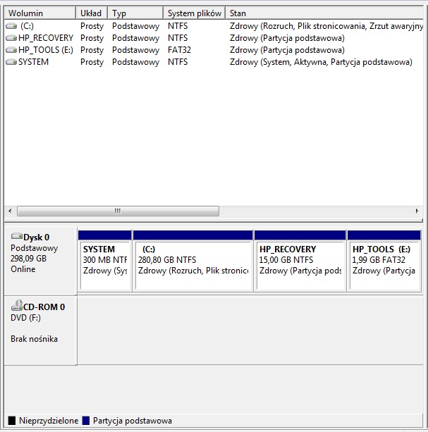

    Witam, na zakupionym ostatnio laptopie HP z dyskiem 320GB posiadam 4 partycje podstawowe przedstawione poniżej
    Jak bezpiecznie zmniejszyć partycję C: na laptopie HP z dyskiem 320GB?
    Chciałem zmniejszyć partycję c: do około 50GB, aby znajdował się na niej sam system plus zainstalowane później programy. Ze standardowej opcji w 64 bitowym win7 partycję c: mogę zmniejszyć jedynie do 150GB. Odpaliłem liveCD zamieszczony przez użytkownika linuks i spróbowałem zmniejszyć poprzez zamieszczony tam program (gpart? getpart? jakoś tak) do 70GB. Po zakończeniu operacji odpaliłem ponownie system win, który się już nie uruchomił poprawnie... Po odzyskaniu systemu z dysku recovery wszystko wróciło do stanu fabrycznego. Stąd moje pytanie, czy zrobiłem coś źle? Jaka może być przyczyna takiego następstwa? Polecacie inny program do partycypowania dysku? Dodam, że jest to czysty windows z zainstalowanymi fabrycznie programami od HP (zajmuję niecałe 27GB na dysku). Dodam jeszcze, że wcześniej usunąłem partycję HP_TOOLS aby później z nieprzydzielonego miejsca wstawić partycję rozszerzoną z dwoma dyskami logicznymi (chciałem każdy po ok. 115GB)

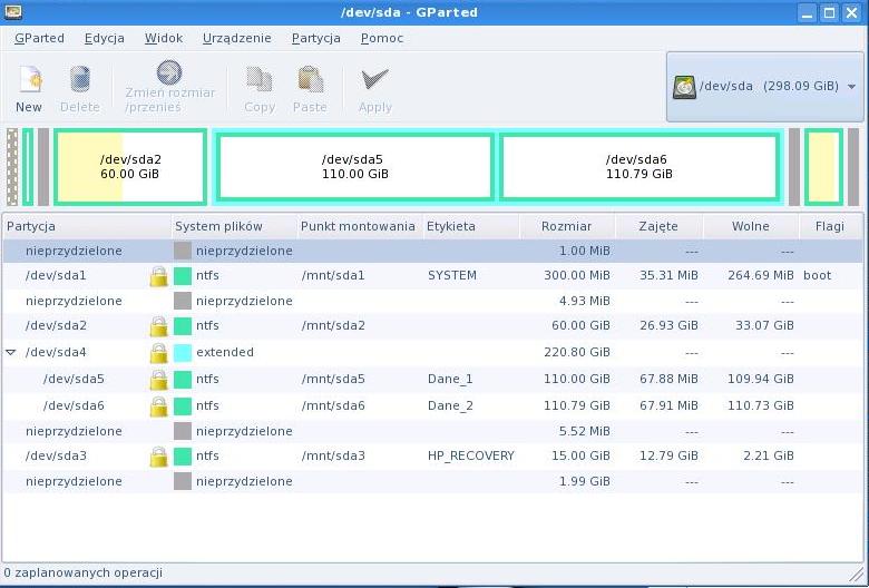

    Postanowiłem jeszcze raz przeprowadzić tę operację. Zmodyfikowałem dysk w następujacy sposób

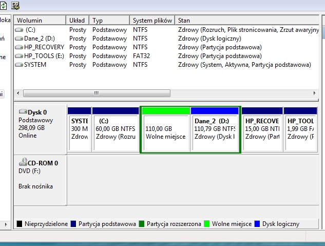

    i myślałem, że już wszystko w porządku, system się odpalił ale w oknie zarządzania dyskami widzę co następuję
    Próbując stworzyć dysk z wolnego miejsca (w win7) pojawia się ostrzeżenie, że wybrana opcja dokona konwersji wybranych dysków podstawowych na dyski dynamiczne. Anulowałem. Wszedłem jeszcze raz z liveCD aby tam spróbować zagospodarować to nieprzydzielone miejsce, otwierająć GParted okazało się, że nie ma tam żadnych partycji tylko cały obszar dysku jest nieprzydzielony.
    Odpowiadając na pytanie linuks`a to wcześniej tylko usunąłem partycję HP_TOOLS i zmniejszyłem partycję z 280GB do 70GB, powstały nieprzydzielony obszar zostawiłem. System stanął na komunikacie, iż win 7 próbuję naprawić system, i na tym komunikacie wszystko staje, nie można tego anulować a jedynym rozwiązaniem jest wyłączenie kompa przez przycisk.

    Nie twórz nowej partycji z windowsa(w żadnym razie nie rób konwersji).Zrobić porządek z partycjami trzeba z GParted.Masz troche nabałaganione na partycjach ale to da się wyprostować.Rozumiem że teraz GParted nie widzi żadnych partycji a windows się uruchamia?
    Nie powinno się grzebać w partycjach przed zrobieniem kopii partycji na nośniku zewnętrznym.Dysk sda2 zmniejszałeś w Gparted i udało się zmniejszyć i po tym windows się uruchomił.Błędem była próba stworzenia nowej partycji z windowsa.Dobrze ,że recovery działa i możesz jeszcze przywrócić system do stanu fabrycznego.Po zmniejszeniu sda2 trzeba zrobić kopie partycji na nośnik zewnętrzny (na wszelki wypadek) i przesunąć partycje a potem tworzyć nowe.Jak zmniejszysz sda2 to się odezwij.Nie twórz nowych partycji.
