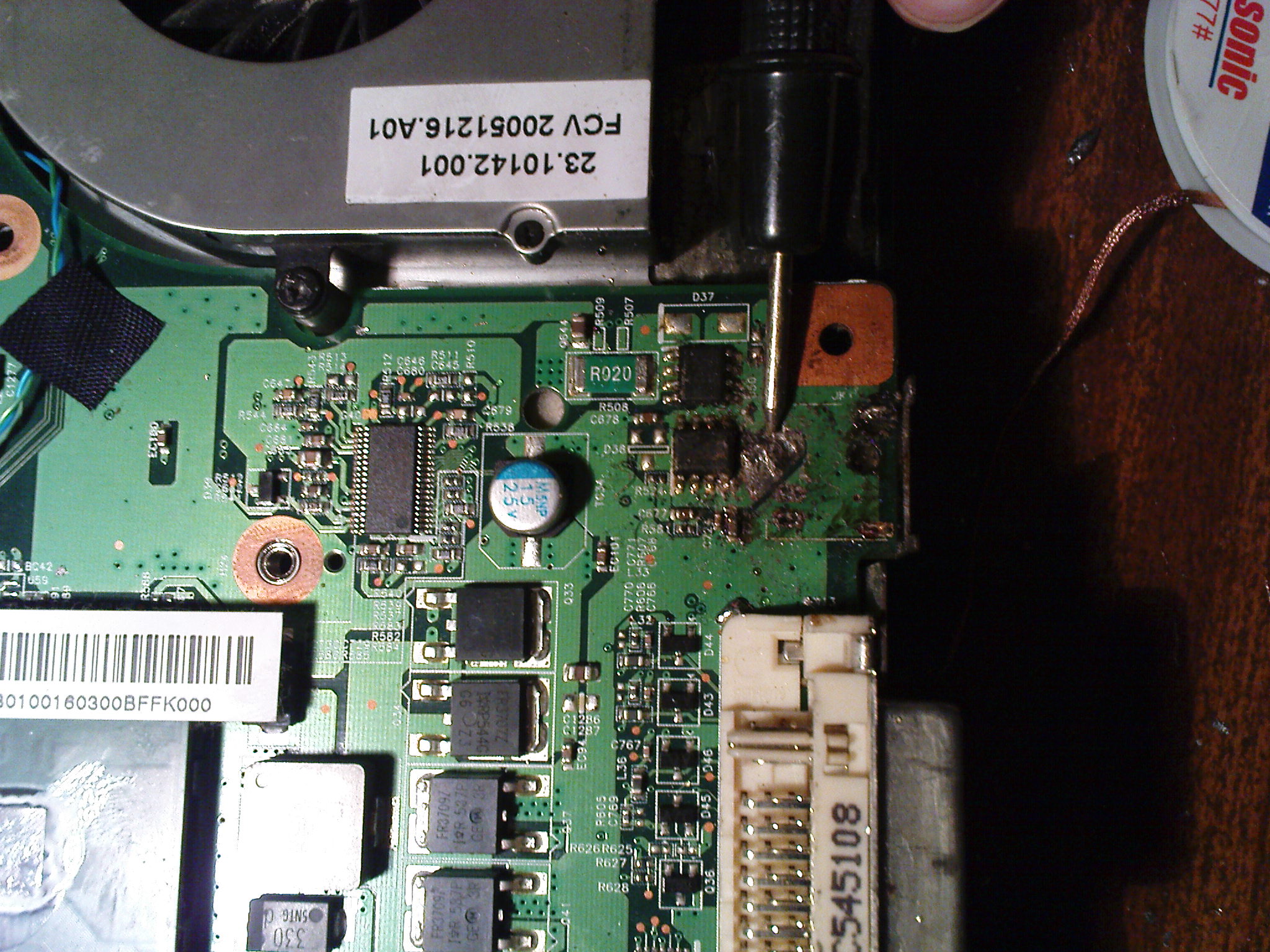

    Mam problem z laptopem Medion MD 97000
    Mianowicie w tymże laptopie zepsuło sie gniazdo zasilania. Gniazdo uszkodziło się mechanicznie i zupełnie wyleciało. Chciałbym to naprawić ale nie mogę znaleźć nigdzie service manuala do tego modelu. Poniżej zamieszczam zdjęcie kawałka płyty głównej, w którym powinno znajdować się zasilanie. W miejscu w które jest pokazane na zdjęciu miernik ciągłości pokazuje, że jest połączenie z masą ale i odwrotnie tak samo.

    Na zdjęciu dokładnie wdać że cyna styka się z masą.Usuń nadmiar cyny lutowniczej.
