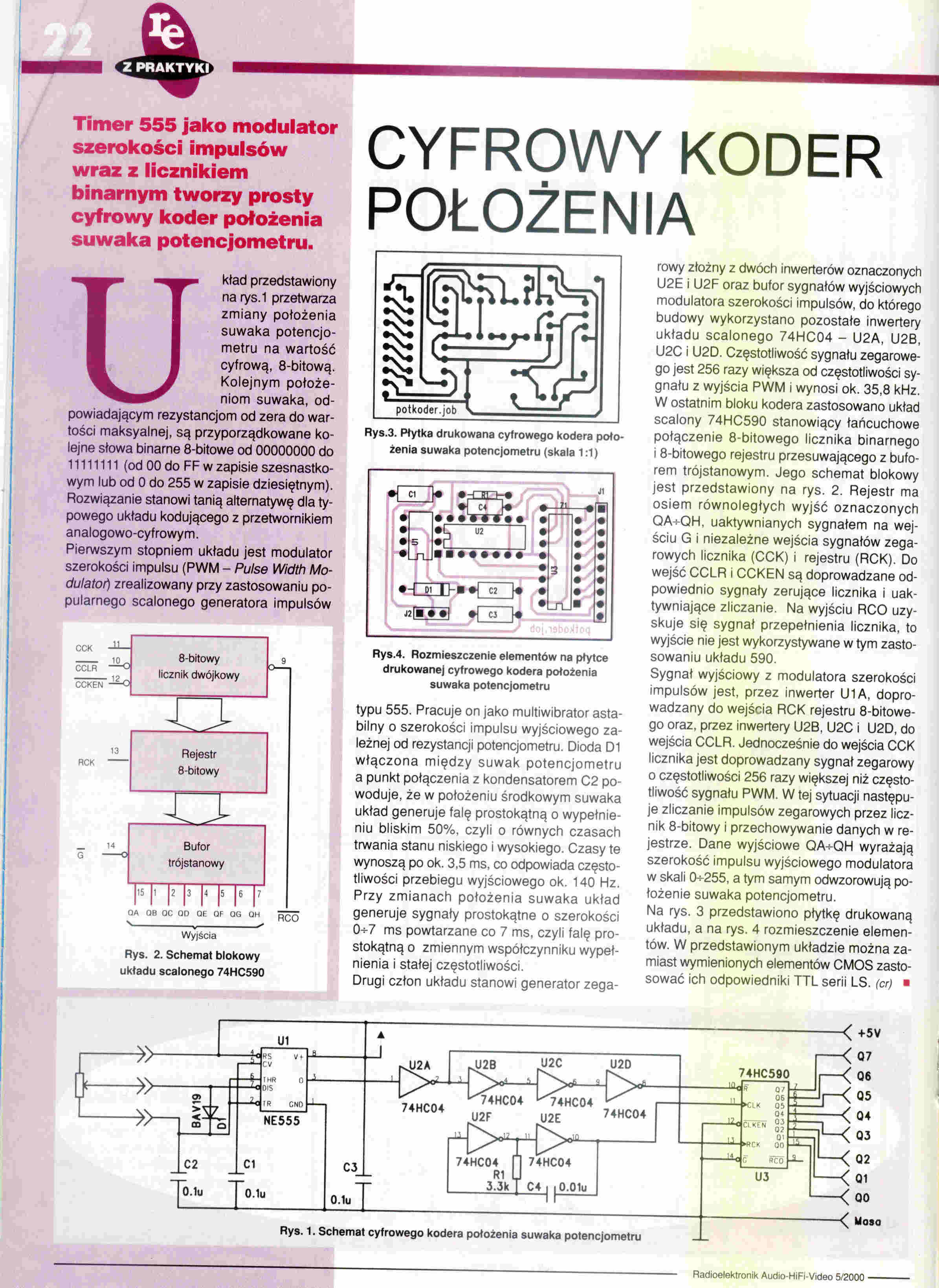

mam cos takiego : A/C 4-bit, moze to sie da jakos przerobić?

    zdobylem to ale musze miec mozliwosc skali od 0000 do 1111 a tam jestem ograniczony.
    Układ w pdf taki mi jest potrzebny tylko pracujacy na calej skali liczbowej 4 bitów
    mam jeszcze cos takiego
    cyf_kod_pot.jpg jest tam inne rozwiazanie ale na wiekszej liczbie bitów a ja nie moge tyle bitów uzywac bo to dla mnie za duzo
    • mam cos takiego : A/C 4-bit, moze to sie da jakos przerobić? cyfrowy_koder_pol.jpeg (427.75 KB) Musisz być zalogowany, aby pobrać ten załącznik.
    • 21.pdf (61.35 KB) Musisz być zalogowany, aby pobrać ten załącznik.

    Jeśli potrzebujesz 4 bitów z 8, to po prostu podłącz 4 bity starsze (D4-D7) a młodsze (D0-D3) pozostaw niewykorzystane. Tyle mogę powiedzieć teraz, nie widząc ani układu, ani nie wiedząc co też on ma robić.

    a co z poczatkowymi?
    one tez maja chyba znaczenie moze mniejsze ale jednak

    Mają, ale jeśli ich nie potrzebujesz, to pozostaw niepodłączone. One są mniej ważne (dlatego nazywają się LSB - Least Significant Bit(s)). Zresztą nie sądzę, aby ktoś był w stanie powtarzalnie ustawić joy'a np. na wartość 117. Szesnaście punktów wystarczy (ostatecznie 32 - 5 bitów) aby bardzo dokładnie oddać położenie drążka.
