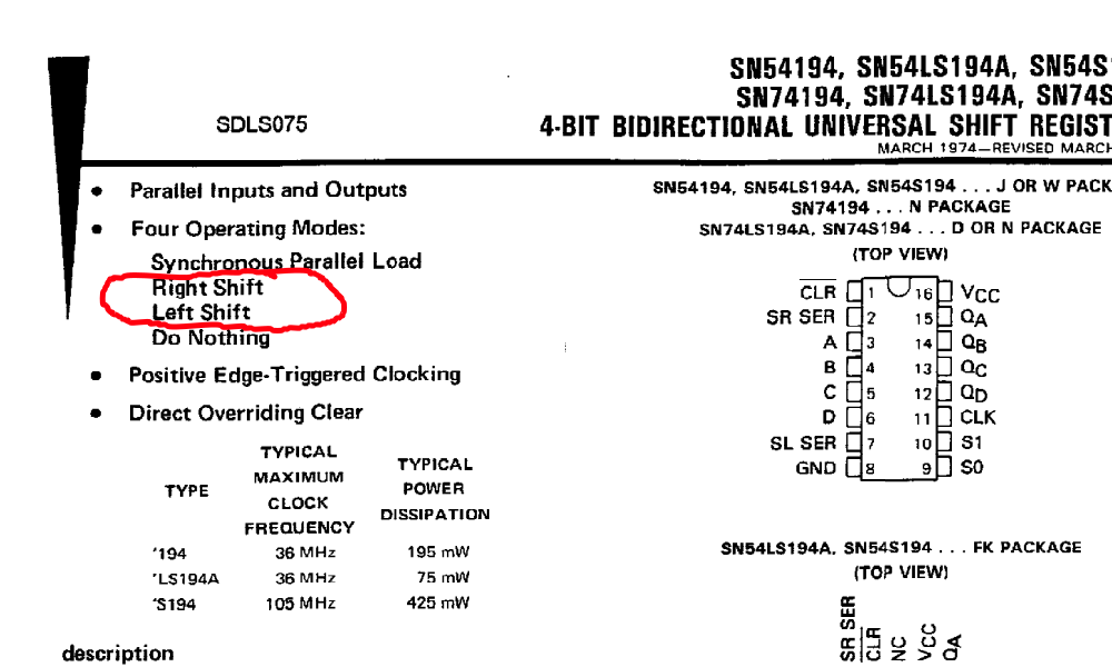

#1 21374130 02 Sty 2025 21:52 Lionsio Lionsio Poziom 11 Posty: 313 Pomógł: 12 Ocena: 25 Autor tematu Post #1 21374130 02 Sty 2025 21:52 Witam, wie ktoś może jak zbudować obwód żeby podzielić 4-bitową liczbę przez 2? czyli przesunąć każdą jedynkę w liczbie o jedną pozycję w lewo
#2 21374172 02 Sty 2025 22:14 jvoytech jvoytech Poziom 22 Posty: 364 Pomógł: 61 Ocena: 136 Pomocny post? (0) Post #2 21374172 02 Sty 2025 22:14 przesunięcie to tylko mała roszada połączeń. Trzeba tylko ustalić czy liczby są całkowite czy np. ze znakiem w kodzie uzupełnień do 2. Wtedy najstarszy bit się powiela. Przykładowy rysunek

#4 21374228 02 Sty 2025 22:51 Lionsio Lionsio Poziom 11 Posty: 313 Pomógł: 12 Ocena: 25 Autor tematu Pomocny post? (0) Post #4 21374228 02 Sty 2025 22:51 >>21374206 bardzo dziękuje, ale niestety w projekcie który będę budował użyję układów z serii 4000 bo mam już prawie wszystkie które potrzebuje
Pomocny post #5 21374252 02 Sty 2025 23:12 pukury pukury Poziom 35 Posty: 2719 Pomógł: 244 Ocena: 193 Pomocny post? (+1) Pomocny post Post #5 21374252 02 Sty 2025 23:12 Witam. Skoro tak to zastosuj układ CD40194. Pozdrawiam.
