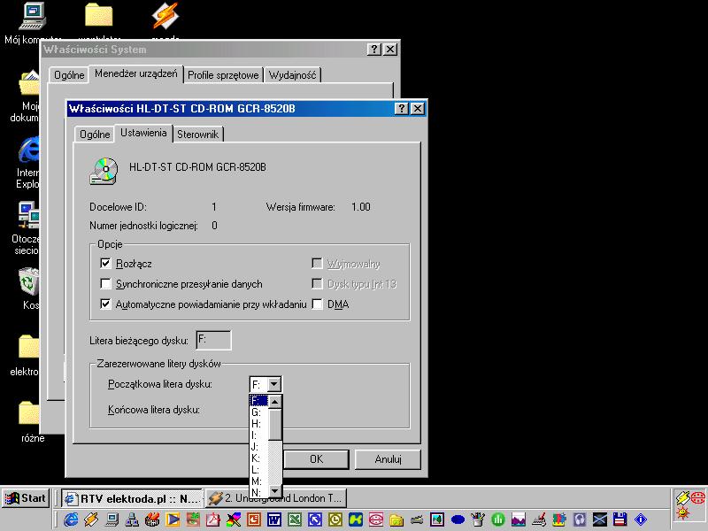

    nie wiem jak jest w XP ale w windows to tak wygląda
    wejdź w panel sterowania i wybierz system
    w systemie wybierz zakładkę menedzer użądzeń, będziesz miał wszystkie użądzenia jakie masz na płycie głównej.
    przy cdromie będziesz miał plus rozwiń tą zakładkę.
    klikając na cdrom wybierz z dołu właściwości, otworzy ci się następne okno w którym wybierasz zakładkę ustawienia
    w ustawieniach będziesz miał takie coś jak "zarezerwowane litery dysków" i tu sobie wybierasz litere dla cdromu czyli G
    Z nagrywarką robisz tak samo wybierając literę F

    Po za tym w Win XP zupełnie to inaczej wygląda niż u Ciebie.
    :arrow: Xyrovaqs zrób tak:
    ustawienia :arrow: Panel sterowania :arrow: Narzędzia administracyjne :arrow: Zarządzanie komputerem :arrow: Zarządzanie dyskami
    Tam można bez problemów zmienić litery przyporządkowane dyskom. Wyjątek stanowi dysk (partycja) na którym jest zainstalowany system.
