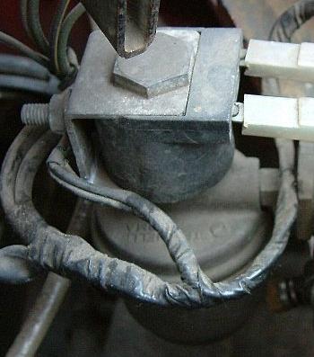

    maszan napisał:
    No i jak z tym paleniem z wcisnietym pedalem gazu?
    Po przejechaniu 10km auto rozgrzane NIE odpala na LPG nawet przy wciśniętym pedale gazu.
    Po przełączeniu ba PB odpala po napompowaniu beny do gaźnika.
    Może ktoś podpowiedzieć jak przeczyścić taki zawór (Stefanelli)?

    zaczni od wypalenia gazu -zakręć lub sciąg przewód zasilający na wielozaworze w butli odpal na gazie i przytrzymaj na obrotach az silnik zgasnie. wyłącz zapłon i odkręć śrube od spodu filtra zwróć uwage na uszczelki , żeby ich nie pogubić póżniej odkręć śrube na górze na 17 klucz ściąg cewke , środek powinien wyjść przez górny otwór który się pojawi po odkreceniu sruby , wyczyść zawór i środek zaworu np spray do gażnika jeżeli jest osad z mazutu możesz też polerować ścianki drobnym papierem sciernym poskładaj wszystko smarujac uszczelki wazeliną pazmietaj o nowym filtrze gazu

    dzieki - miałem juz okazję sprawdzać filtr przy tym zaworze i jak to robiłem to wyleciał mi magnesik (pewnie do łapania opiłków). Jak ten magnesik ma być włożony - po prostu w środek tego filtra (tak zrobiłem)?

    Gdybyś rozbierał zawór to NIE DOTYKAJ papierem ściernym elemetu ruchomego ze środka zaworu. To jest cynkowana stal, gdy zedrzesz ocynk to będzie migiem rdzewieć i zawór się zatrze.

    Ponieważ problem z odpalaniem nadal występuje i nikt go nie rozwiązał - dziś udało mi się odkręcić nakrętkę od cewki elektrozaworu Stefanelli przed reduktorem i dostać się do tłoczka zaworu - idealnie czysto po 10 prawie latach. Nikt tego zaworu wcześniej nie czyścił, tylko filtry kilkakrotnie wymieniane.
    Odkręciłem też zawór w samym reduktorze - leciuteński nalot na tej gumce przemyłem i złożyłem.
