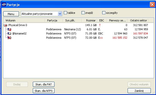

    Uszkodziła się parytcja po instalowaniu win XP na partycji C, Partycja D niedostępna ( nie omieszkam dodać że z danymi).
    Pilnie podrzebna pomoc.
    Zapomniałem dołożyć widoku
    Jak odzyskać dostęp do partycji D po instalacji Windows XP na C?

    Komenda podana nie pomogła.
    Partycja C jak widać jest nadpisana na partycję D. I na Partycji D nie widać sectora boot anii boot copy.

    Adrian_1591 - Co za bzdury waść piszesz.
    Na początek trzeba zmniejszyć partycje C aby tego dokonać dysk musi być podpięty jako drugi.

    Adrian_1591 -CHKDSK modyfikuje MFT . Jeśli są błędy wpisów w partycjach to może dojść do uszkodzenia nieodwracalnego. Przed tego typu operacją należy wykonać kopie posektorową.
    To tak w ogóle jeśli by twoja porada miała jakikolwiek sens ale jest BEZ sensu. Dlaczego bo kolego wyjaśnij jak chcesz dokonać chkdsk na partycji nie zamontowanej nie sprawnej co się dzieje jeśli partycje nachodzą na siebie i drugiej nie widać ? Może najpierw należało by sprawdzić zdiagnozować, która partycja jak wygląda gdzie ma MFT czy wpisy w Boot są prawidłowe czy nie.
