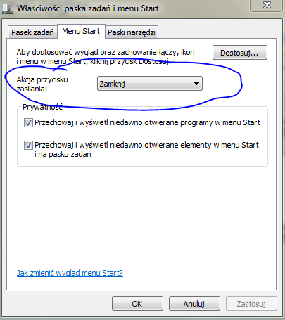

    Kliknij prawym na przycisk "Zamknij" -> Właściwości i w sekcji "Akcja przycisku zasilania" ustaw "Zamknij" (jak na obrazku niżej).

    Mam ustawione na zamknij przy "Akcji przycisku zasilania". Przywracanie systemu nie pomogło
