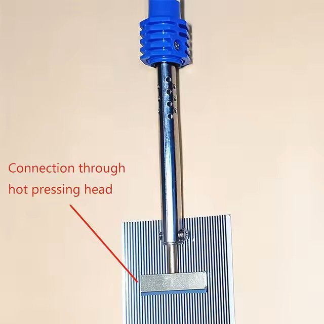

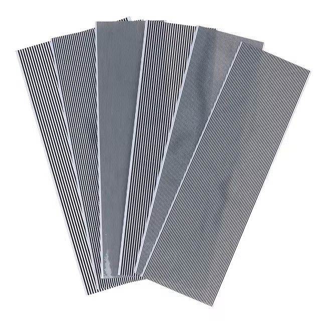

    Potrzebujesz przewodzącą taśmę naprawczą do wyświetlacza LCD.
    Pozwala ona naprawić połączenie wyświetlaczy np. licznika.
    Taśma jest produkowana w różnych rastrach, np. 0.8mm, 1.1mm, 1.2mm, 1.3mm, 1.6mm, 1.8mm, 2.0mm, ...
    Zestaw przewodzących taśm naprawczych LCD w różnych rastrach Głowica do prasowania na gorąco dociskająca taśmę naprawczą do wyświetlacza LCD
    ... a potem duużo szczęścia i cierpliwości - jeżeli robisz to pierwszy raz !
    Innym rozwiązaniem, jest anizotropowa taśma elektrycznie przewodząca 9703 firmy 3M.
    Tworzy połączenia elektryczne i mechaniczne pomiędzy obwodami elektronicznymi, płytkami drukowanymi (PCB) i ekranami LCD
    Przewodzi prąd tylko w osi pionowej (Z), a jest izolatorem w płaszczyźnie (X, Y)
    https://www.3mpolska.pl/3M/pl_PL/p/d/b10167835/
