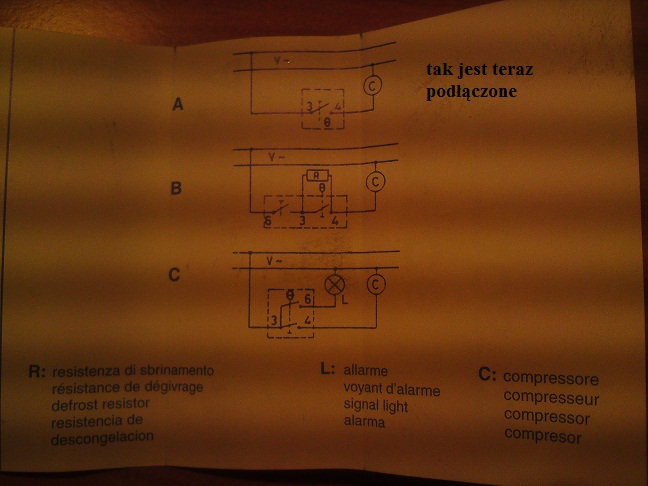

    Witam posiadam chłodziarko-zamrażarkę whirlpool 831-1/g/wp i problem miałem taki że w lodówce było ciągle conajmniej 10 stopni C więc postanowiłem wymienić termostat,wyciągnąłem stary i w sklepie pani dobrała mi zamiennik AS 4.1 niby wszystko dobrze( długość kapilary się zgadzała nawet zakresy temperatur były identyczne), do mojego starego termostatu dochodziły tylko dwa kable (4 i 3), trochę to zdziwiło panią ale ok, podłączyłem nowy termostat i teraz lodówka chłodzi ok, ale mam wrażenie że prawie cały czas chodzi, bardzo rzadko się wyłącza, czym może być to spowodowane?? dodam że prawdopodobnie nową kapilarę wsadziłem głębiej niż ta stara była wsadzona.....

    Witam. Jeżeli nowy termostat ma 3 styki to powinieneś podpiąc je na 4 i 6 ponieważ 3 to jest dodatkowy styk na podłączenie światła. Odnośnie długości kapilary to powinna wchodzic do oporu.

    to może ja wytłumaczę to tak... przy starym termostacie są dwa złącza oznaczone 3 i 4 ( przy 6 nic nie ma) natomiast przy nowym termostacie jest 3,4 i 6 z racji tego że do starego termostatu dochodziła taka cała kostka a nie pojedyncze kabelki, więc zamontowałem nowy termostat i jak założyłem tą kostkę to podpiąłem się pod złącze 3 i 4 ( tak jak pasowała kostka, 6 jest nie podpięte), czy według powyższego posta powinienem przełożyć złącze w kostce tak żeby kable wpinały się w złącza 4 i 6?? dodam jeszcze że zauważyłem że chłodziarka raz ma zaszronioną tylną ściankę a później mokrą i tak w kółko, czyżbym źle podpiął kable??
    Whirlpool 831-1/G/WP – lodówka pracuje bez przerwy po wymianie termostatu AS 4.1 Whirlpool 831-1/G/WP – lodówka pracuje bez przerwy po wymianie termostatu AS 4.1 Whirlpool 831-1/G/WP – lodówka pracuje bez przerwy po wymianie termostatu AS 4.1
    o no to widzę że w trakcie pisania posta ktoś już poprawił...no ale czy ze schematu nie wynika że zalecane jest połączenie B??
    ok dorwałem w ręce schemat i widzę że inaczej to się chyba podłączyć nie da (połączenie 3-4) jest poprawne, pozostaje tylko teraz kwestia czemu prawie ciągle chodzi i raz jest szron a za chwile go nie ma i tak wkoło

    Przecież termostat się otwiera. Zdejmij "kapturek" i będziesz widział jak podłączyć. Co do szronienia, może masz inny niż powinien być (tak podajesz Ty sam). Miałem podobny przypadek w mojej chłodziarce. W sklepie pani doradziła mi że ten od "Mińska" będzie pasował (bo oryginału nie było). Zamontowałem i owszem wszystko zagrało elegancko. Ale tak jak Ty opisujesz nadmiernie szroniła. Chodziła tak chyba z rok. Po tym czasie zgadałem się na ten temat ze znajomym gościem z AGD. Przyszedł wymienił na inny i jak ręką odjął. Pogadaj z kimś kto się na tym zna, może zna zamienniki.

    tak się zastanawiam że może kupić ten oznaczony AS 3.1 (ma takie same parametry) a tylko dwa wejścia czyli tak jak u mnie i połączyć go według schematu A bo nurtuje mnie ten defrost resistor który jest na schemacie B może to on sprawia że lodówka tak ciągle się włącza i wyłącza??

    Jeżeli lodówka "chodzi", włącza i wyłącza agregat to podłączenie jest prawidłowe,przyczyna tkwi : w złym umiejscowieniu kapilary lub też innej charakterystyce termostatu.A czy nie jest on regulowany?

    To pewnie działa poprawnie, nie zapominajmy ,że tego typu termostaty mają histerezę,ale też tolerancję rzędu nawet do 8-10%, na co dzień borykam się z podobnymi zagadnieniami przy urządzeniach chłodniczych przemysłowych,gdzie czasem w ramach oszczędności pakuje się takie proste termostaty na kapilarce, mechaniczne, a chce się osiągnąć parametry elektronicznych...Może tylko kolega się zasugerował , wydaje się koledze,taka lodówka włącza się w sumie dość często, a jeszcze jak uwzględnimy wsad, otwieranie i zmianę temperatury otoczenia.

    po pewnym czasie chyba wszystko wróciło do normy
