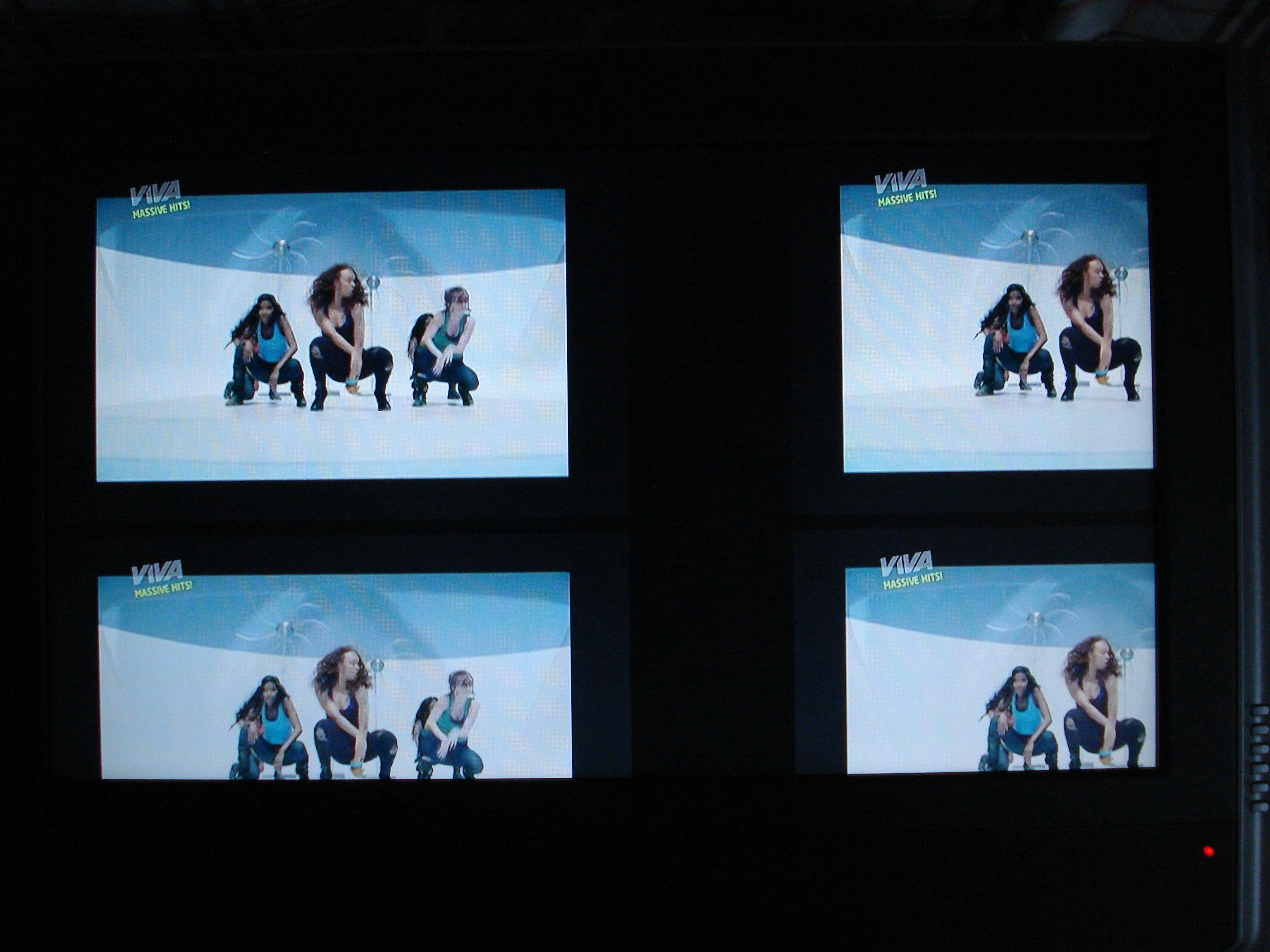

    Telewizor Goodmans (gtvl26w28hdf) wyświetla ten sam obraz cztery razy. Jeden z nich jest wyświetlany w całości, pozostałe są obcięte.
    Szczegóły usterki widać na zdjęciu
    LCD Goodmans GTVL26W28HDF - cztery zmniejszone obrazy.
    Dodam jeszcze, że telewizor nie reaguje na pilot oraz funkcje przypisane do przycisków telewizora nie są zgodne z ich opisem np. przycisk V- nie ścisza tv, ale podgłasza.
    Zwracam się z prośbą do bardziej doświadczonych kolegów, może spotkali się z podobną usterką i będą w stanie mi pomóc.
    Z góry dziekuje

    Pierwsze co mi się nasuwa to uszkodzony wsad EEprom /Flash lub RAM scalera.
    Poza tym ciekawy objaw.
    Nie znam chassis ani nie wiem gdzie szukać manuala.
    Mam tylko zapisane ,że ponieważ matryca w nim to
    Goodmans GTVL26W28HDF + panel T260XW03 V.2
    Inverter Bd 4H.V0708.521/A1 na
    -OZ964SN, + polowe APM4048D.
    Zasilacz na FAN7601.
    Scaler MST6151DA-LF
    Memeory K4s161622H-UC60 - 2x
    EEPROM 24C16
    tuner TDQ-6F6/T126D
    procek gł. TDA1021H1/N1F80 ( program SF1408.1)
    Podobny jest Sony KDL-26P2530/ Shivaki LCD-2610DVD

    Zgadzam się z opinią, że wina prawdopodobnie leży po stronie układu MST, lub pamięci.
    Co teraz wymiana płyty, czy można to jeszcze spróbować naprawić.
