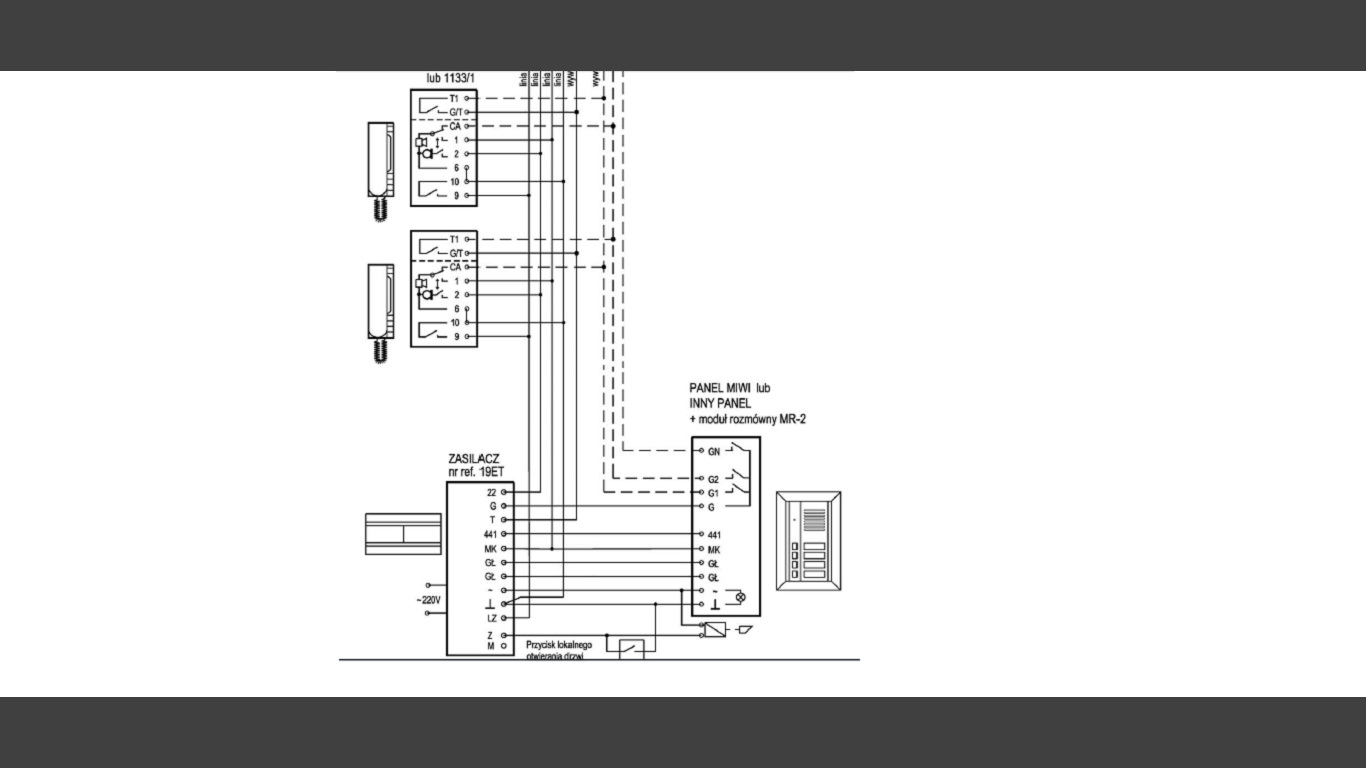

    Witam u mnie pojawia sie sprzężenie gdy zakładam panel z glośnikiem , panel to MIWI URMET 525/3D, gdy wisi na kablach to jest ok , gdy go wkladam tak żeby zkręcic obudowe to zaczyna piszczec, dzieje sie tak tylko przy podniesionej sluchawce - tj podczas rozmowy.
    gdy głosnik oddale od panelu na dl kabli ok 5 cm to sprzęzenie ustaje i mozna normalnie rozmawiac, jak sie pozbyc tych sprzężeń?
    zasilacz urmet 19 et
    panel MIWI URMET 525/3D
    wszystko podłączone jak na schemacie https://obrazki.elektroda.pl/3790314600_1359297777.jpg

    W unifonie 1132 usuń kondensator 10mikroF na płytce elektroniki. Powinno pomóc.

    Przed jakąkolwiek ingerencją w słuchawkę proponuję "zwykłe" zamienienie 1 z 2 :)

    efekt przydźwięku w Urmecie to bardzo częsty problem a szczególnie w panelach MIWI, polecam regulacje dwoma potencjometrami na zasilaczu, ale zaznaczam - aby przydźwięk ustał rozmowa będzie słyszalna na troszkę niskim poziomie. Tak juz z tym jest.

    rzeczywiście wszystko sprowadza się do regulacji potencjometrami głośnika i mikrofonu, jednak jeśli chcesz mieć dobry sygnał i głośność rozmowy pomyśl o produktach firmy Farfisa.
