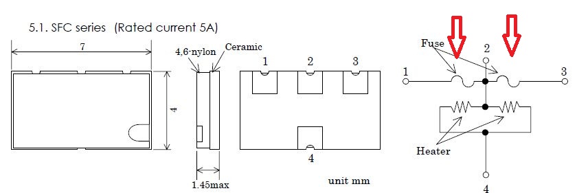

    Jeśli na bezpieczniku masz różne napięcia, to na 100% jest on uszkodzony.

    Ogarnąłem temat bezpiecznika:
    No mam taki bezpiecznik:
    DELL CPx 450MHz - wsad do baterii 14,8V 3360mAh P/N 5081P nie działa
    Na czerwono zaznaczyłem elementy które ulegają przerwaniu w przypadku gdy zadziała. Zaraz wylutuję bezpiecznik i sprawdzę te przejścia. ( da się bez wylutowywania i tak zrobiłem)
    Na wszystkich nóżkach musi być takie same napięcie lub inaczej pomiedzy wszystkimi nogami musi być przejscie.
    Pytanie moje jest takie:
    Czy stosować zwykłe lutowanie czy może jakiś układ, pytam gdyż jak wiadomo nie mam oryginalnego wsadu i obawiam się konsekwencji, ale to chyba pytanie retoryczne o te konsekwencje.
    No cóż kto nie ryzykuje ten w kozie nie siedzi.
    Opłaciło się
    Przerwa pomiędzy 1i2 po zmostkowaniu laptop odpalił na baterii.
    Wiem że ładowanie powinienem zrobić na wyłączonym ale z racji potrzeby podglądu ładuje na winxp, jak na razie ładuje bardzo równomiernie w batmon ładne równe skoki.
    Mam mały niepokój co do ładowania 15,96V i 47580mW ale z reguły żeby wystepował proces ładowania napięcie musi byc trochę wyższe, prosze mnie utwierdzić, że mam rację.
    Dziękuje za chiński wsad zdaje się ze to TO!!!
    Tylko mam prośbę aby ktoś bardziej połapany ode mnie sprawdził to pod względem napięcia i może poprawił pojemność
    ori powinno być :14,8V 3360mAh P/N 5081P układy M37515 sl220
    ogniwa mam teraz 3600mAh
    Dodam że bateria działa już 1h20min i zostało 60% że tak powiem idzie na 3h ale się zobaczy, na razie kończę bo moja luba wyciąga mnie na zakupy, później napiszę co i jak długo banglało, i wrzucę logi z ładowania i rozładowania. Ten wpis dla tych co teraz tu zaglądają.
    • CPI(3360mth)(SL220)ok.bin (256 Bajtów) Musisz być zalogowany, aby pobrać ten załącznik.

    Ustawiłem pojemność 3600mAh, cykle ładowań 0, data poprawiona. Zmieniłem również sumę kontrolną. Spróbuj tego wsadu:
    • sl2202.bin (256 Bajtów) Musisz być zalogowany, aby pobrać ten załącznik.
