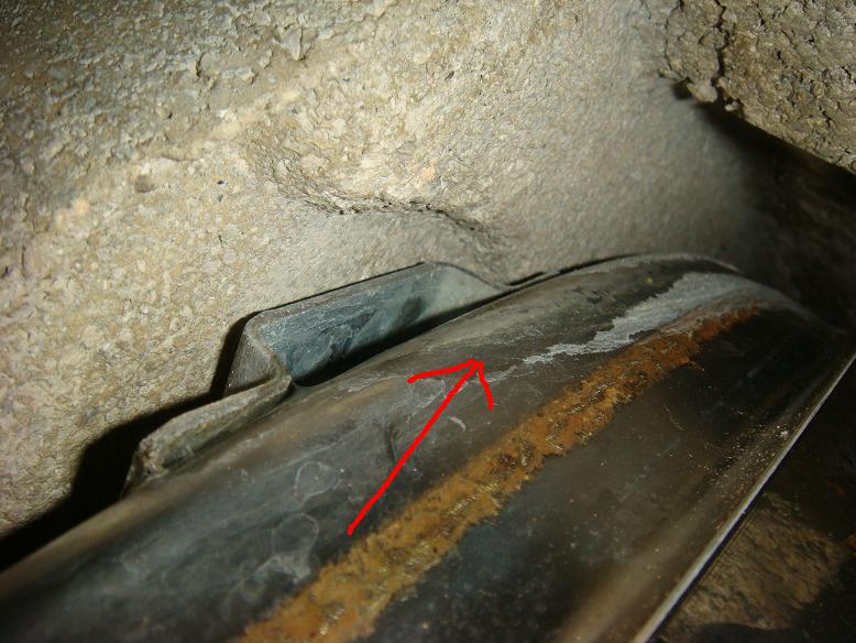

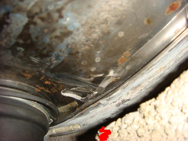

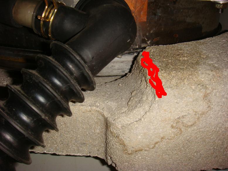

    Witajcie ,
    mam pytanie odnośnie tej pralki. Mam niewielki wyciek wody w okolicy odważnika (jest zaznaczony na czerwono na fotce ) po którym spływa woda na podłogę . Na kamieniu widać zaciek.Zrobiłem też fotkę fartucha . Jak zlokazlizować ten wyciek ? Nie widać by woda płynęła spod bębna a raczej tam gdzie jest niedostępna dla oczu czyli od frontu pralki ale jak to sprawdzić ? fartuch wygląda na cały choć widać na spodzie trochę rdzy. Jak namierzyć ten wyciek ?? Dzięki za wszelkie sugestie.

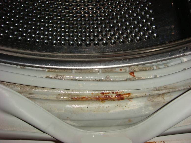

    Dzięki za podpowiedz.Pralkę umieściłem na 2 szafkach i wszedłem pod nią jak pracowała z ciuchami i okazuje się woda leci po bębnie z góry jakby od strony pojemnika z proszkiem spod gumy harmonijkowej (albo przy tuż przy bębnie bo tam jest mokro ) albo po całej gumie juz od strony pojemnika z proszkiem (ktoś założył tam opaskę zaciskową -plastikową) no ale nie mogę tego jeszcze zlokalizować . Czy można by ew. krawędź gumy która wchodzi w bęben uszczelnić silikonem ??Guma nie jest nigdzie uszkodzona. Jak myślicie?

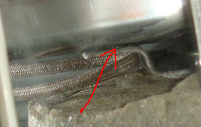

    Znalazłem miejsce wycieku wody przy pomocy lusterka i akrobacji przy pralce . Woda wycieka spod łapy trzymającej odważnik z kamienia (chyba się oberwała ) - na fotce widać stróżkę wody wypływającej .Jest jakiś sposób na naprawę tej usterki ? Spawanie czy inny jakiś skuteczny sposób ? Napchałem tam gdzie udało się wsadzić palce silikonu ale nie wiem na ile to będzie skuteczne bo dojście jest fatalne a silikon pewnie sprawy nie rozwiązuje .

    Trudno coś radzić, myślę że to się będzie powiększać, proszę rozważyć możliwość spawania od środka migomatem. Są kleje, które to skleją, ale taniej jest już kupić pralkę niż te kleje.

    Dzięki za odpowiedzi panowie . Jeśli więc nie utrzyma tego silikon będe chciał wyjąć bęben i pobawić się tym w wolnym czasie :)
