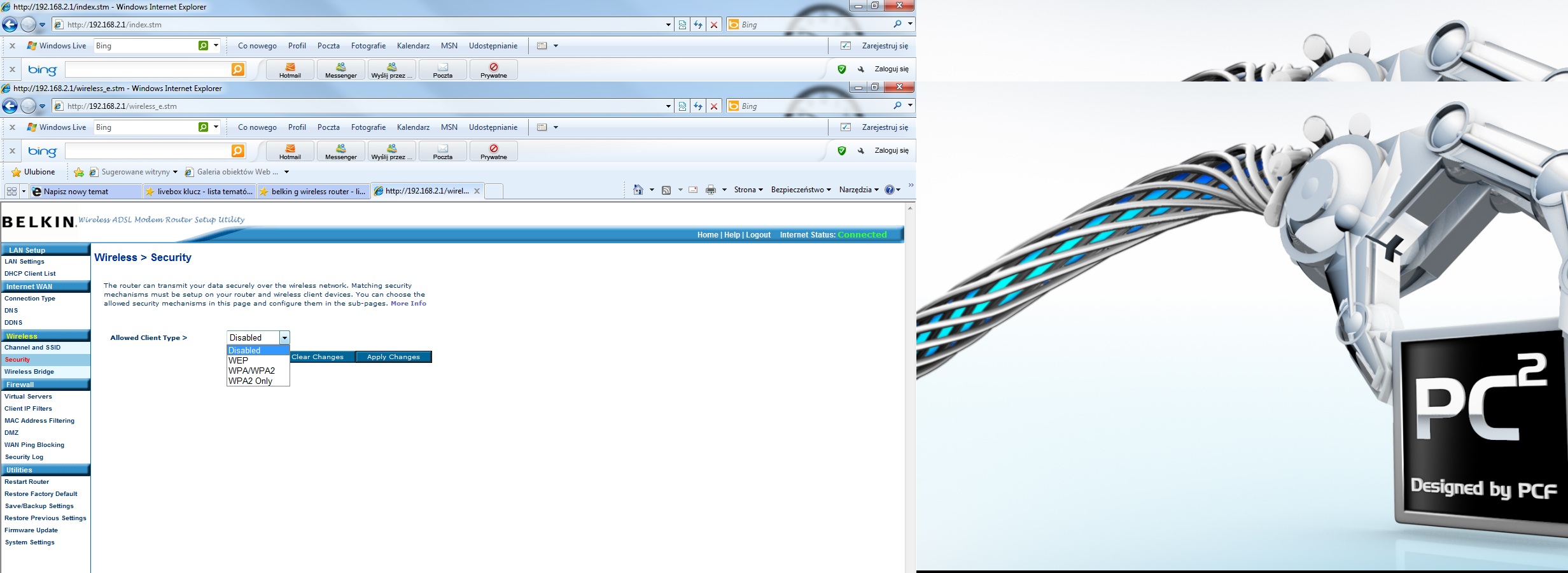

    Posiadam router bezprzewodowy firmy belkin . Nie mogę ustawić zabezpieczenia na routerze. W zakładce security po wybraniu typu zabezpieczenia np WEP router restartuje sie z nowymi ustawieniami i nie mogę już wtedy połączyć sie z internetem ponieważ router wymaga odemnie hasła WEP, a w routerze jest tylko opcja wybrania typu zabezpieczenia ale nie ma pola do wpisania hasła... nie wiem jak to zrobić.
    Router Belkin. Nie mogę ustawić zabezpieczenia...
    Tak jak na obrazku są opcje do wybrania typu zabezpieczenia ale nie ma opcji do wpisania hasła a po wybraniu typu zabezpieczenia router sie restartuje i zapisuje z nowymi ustawieniami.

    Zatwierdź szyfrowanie typu WEP. Podłącz laptopa bezpośrednio do routera i skonfiguruj połączenie za pomocą płytki dołączonej do urządzenia lub na stronie konfiguracyjnej..
    Hasło WEP będzie podane podczas instalacji...
    Ewentualnie możesz sprawdzić czy nie znajduje się ono na odwrocie urządzenia... Wprowadzić je możesz wybierając opcję "właściwości"... Wchodząc w bezprzewodowe połączenie internetowe(tam koło zegarka) :)

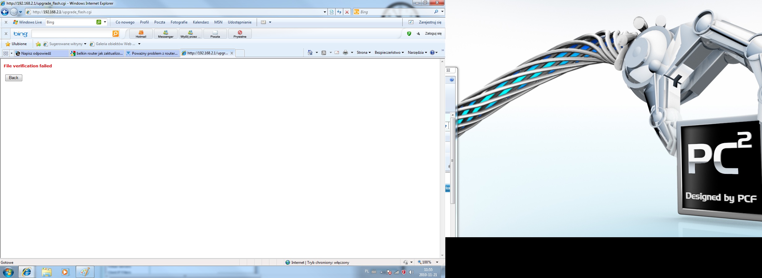

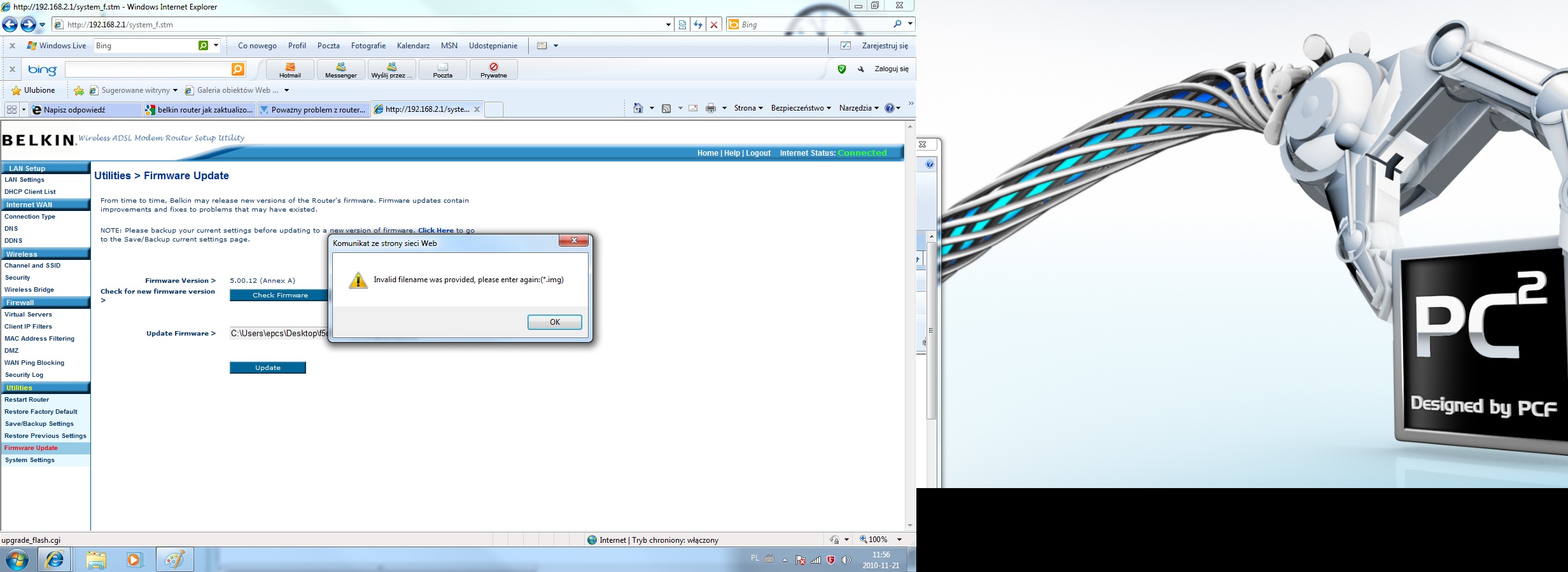

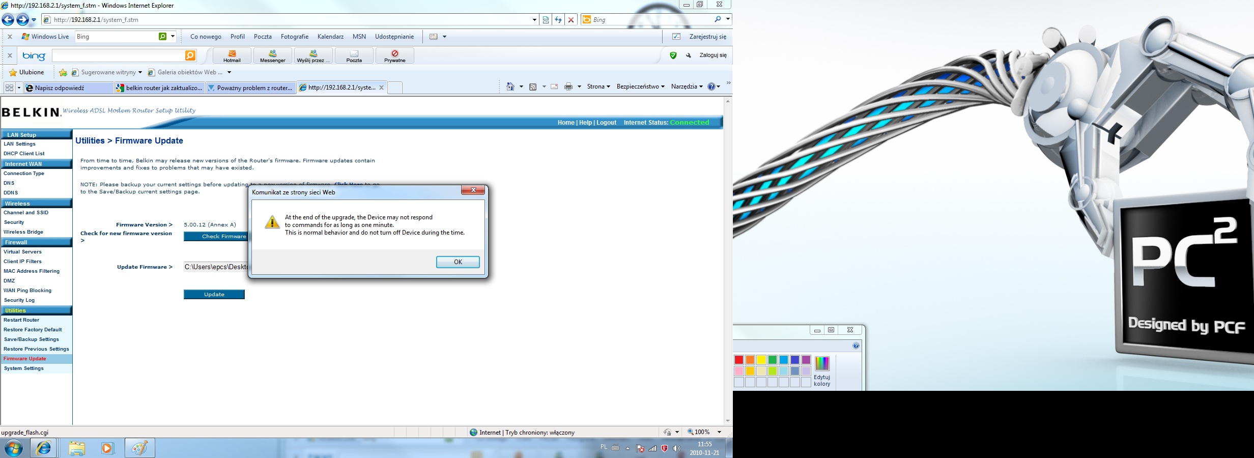

    wszystk byłoby ok gdy nie to że aktualizacje są *bin a mi wyświetla sie komunikat że potrzebne są plik img.. o boże już mam dość tego badziewia :P
    Poniżej screeny z próby załadowania pliku .bin oraz po zmianie rozszerzenia .img.
    Kurcze nie jestem laikiem co do komputerów ale z tym nie moge sobie zupełnie poradzic :(

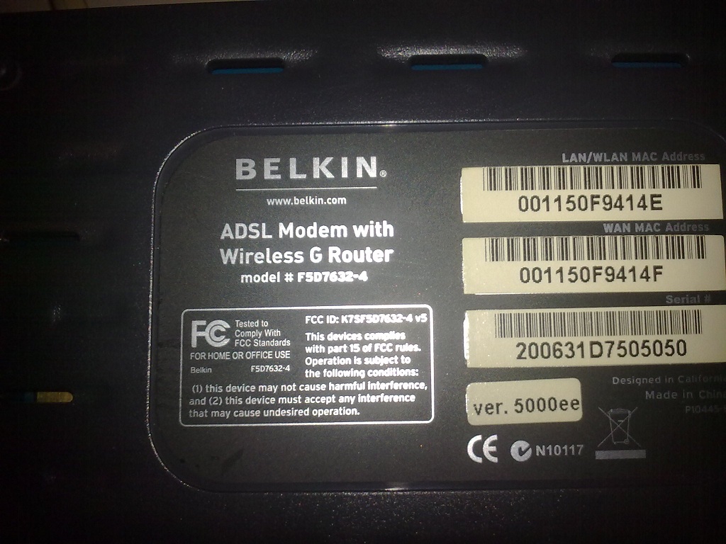

    Podaj dokładną wersje routera odczytywana z tabliczki znamionowej albo zrób jej zdjęcie i pokaż.
  • #8 8770644
    divxon
    Posty: 9
    Poniżej zamieszczam foto

    Konfiguruj będąc podłączonym przewodem do routera i problem zniknie.
  • #13 8770830
    divxon
    Posty: 9
    Tak przez kabel, dzięki wgrałem nowe firmware i poszło :) działa
