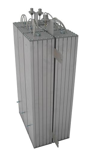

    Dziękuję za stronę z sterownikiem a ma jeszcze pytanko czy muszę użyć dupleksera w przemienniku,w necie znalazłem kilka schematów z i bez dupleksera z duplekserem jest podłączona jedna antena bez dupleksera dwie może mi ktoś wyjaśnić jak to się sprawdza a praktyce?

    Jak użyjesz dobrych TRX zestrojonych na szpilkę na częstotliwości RPT oraz użyjesz dwóch anten które nie znajdują się zbyt blisko siebie (najlepiej jedna wyżej druga niżej aby ich maksima promieniowania nie nakładały się) - to powinno zadziałać bez dupleksera.

    Pomysł z dwoma antenami i brakiem dupleksera będzie droższy niż z duplekserem i jedną anteną. Koszt dobrego dupleksera to 300 - 400 zł (z fakturą). Za tą kwotę nie kupisz dwóch dobrych anten w stylu powiedzmy X-510. Poza tym jak układ z dwoma antenami byłby taki dobry i łatwy w uruchomieniu, to wszyscy by go stosowali. A ja do tej pory słyszałem o jednym przemienniku amatorskim który tak pracuje na 2m, bodajże w Ostrołęce. W Siedlcach Koledzy od roku nie mogą sobie poradzić z takim ustawieniem anten, żeby nadajnik nie odczulał im odbiornika. Na 70 cm nie słyszałem o takim wynalazku, zapewne między innymi z powodu powszechnej dostępności duplekserów w rozsądnych cenach. Temat z dwoma antenami i brakiem dupleksera to tylko dla mocno zaawansowanych, tym bardziej że chodzi o tak krótką falę jak 70 cm.

    Drugi taki przemiennik pracuje na 2m w Poznaniu. Antena nadawcza stoi na 90m wieży a odbiorcza na 110m. Pracuje bez jakichkolwiek filtrów i duplekserów. Przemiennik jest czuły i bez problemu można wejść na niego z ręcznego radia z okolicy 30-40km. Zbudowałem go w jeden dzień jak przemiennik na 650 wyciągnął nogi. obecnie pracuje na 762,5

    Trzeci taki przemiennik znajduje się w Lesznie SR3LS i anteny są oddalone od siebie o 6m na jednym poziomie dachu wieżowca.Nie ma żadnych problemów aby wejść z VX5 z odległości 20km z poziomu ziemi.

    Od jakiegoś czasu nie przyjmuje się już przemienników bez dupleksera. Z tego co wiem duplekser to teraz wymóg.
    Warto o takich sprawach porozmawiać z koordynatorem przemienników w Polsce kol. Zdzisławem SP6LB
    Posiadam takowy duplekser firmy KATHREIN.
    Jeśli byłoby zapotrzebowanie proszę o kontakt na PW.

    Osoba odpowiedzialna za przemiennik ma obowiązek zadbać o to, aby urządzenie pracowało poprawnie. Do poprawnej pracy przemiennika wymagane jest użycie filtra wysokiej dobroci (dupleksera).
    Przepisów odnośnie przemienników jako takich nie ma :)
    Można kombinować z 2 antenami rezonansowymi, ale po co skoro użycie dupleksera (w wypadku 70cm) to koszt 200-300zł i jest to o wiele pewniejsze i prostsze rozwiązanie.
    Dla ciekawych tak wygląda przykładowy duplekser na 70cm:
    Jak zbudować przemiennik na pasmo 70 cm? Schemat i potrzebne elementy
