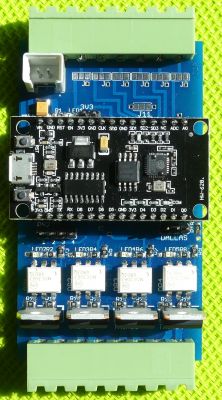

    To druga wersja sterownika używaną wraz z Domoticzem. Obecnie 25 podobnych płytek ( z ESP12) pracuje w obiekcie sterując w nim światłami, gniazdkami i innymi urządzeniami elektrycznymi oraz mierzy temperaturę. Sterowanie odbywa się z tabletów i przycisków fizycznych.
    Układ jest defaultowy pod płytkę ESP. Na dole 4 wyjścia 230V przez triak sterowane poprzez optotriaki. U góry pierwsze dwa piny to napięcie 3V3 a potem wejścia/wyjścia. Rząd jumperków pod złączem i pomiędzy golpinami służy do konfiguracji czy pin ESP ma byś wejściem czy wyjściem. wyjście może być dodatkowo przepuszczone przez ULN2003 co pozwala na bezpośrednie sterowanie przekaźnikami. Zasilanie 12V (przez białe złącze u góry), może być stałe lub zmienne. Goldpiny pod stabilizatorem pozwalają na wybór napięcia steroującego ULN2003, poniżej piny do RS232 z ESP, z prawej 3 piny do termometru Dallasa, może on np. czytać temperaturę z radiatora który będzie przykręcony do triaków. Diody led sygnalizują zasilanie i cztery zasterowanie triaków. Całość wchodzi w plastikową obudowę możliwa do zapięcia na szynie DIN
    Schematu nie ma bo robiłem wszystko w czasie rzeczywistym w eagle.
    Sterownik Wifi ESP8266 easyesp Domoticz Sterownik Wifi ESP8266 easyesp Domoticz Sterownik Wifi ESP8266 easyesp Domoticz

    Projekt ok. Starannie wykonany.
    Ale niestety muszę się przyczepić. Elementy 0805 (bo chyb takie są) to słaby pomysł przy układach 230V. Tutaj niestety dalej warto zastosować elementy przewlekane.

    Nie bardzo rozumiem, co tej projekt pokazuje. Nie widzę tu żadnej innowacyjności. Chyba tylko to, że autor umie zaprojektować płytkę, chociaż niektóre ścieżki są jakieś koślawe. Bez schematu i pliku z płytką niewiele kto z tego skorzysta. Inna sprawa, że robienie płytki bez schematu wydaje mi się jakimś masochizmem :)
    Zemści się dopiero po jakimś czasie, gdy coś się uszkodzi. Brak dokumentacji (nawet jak się robi dla siebie) mści się po dwakroć:
    a. Przypomnienie sobie "co ja tu nakombinowałem?"
    b. Szukanie uszkodzenia możliwe jest dopiero po zrysowaniu schematu z natury. (oczywiście pomijam ewidentne - widoczne z daleka - uszkodzenia takie jak np. spalenie PCB z elementami.)

    Sorry za złośliwość, ale ta płytka wygląda jak rysowana w pośpiechu w Paincie. Ścieżki prowadzone są pod różnymi kątami, nie dało się włączyć przyciągania do siatki?
    To akurat najmniejszy problem. Dla mnie na projekcie PCB występuje dość poważny błąd - czemu jest ścieżka pod nogami optotriaków? Z tego co wiem, to przestrzeń pomiędzy wejściami a wyjściami sterującymi triakiem winny być puste - nie powinno się tam prowadzić żadnych ścieżek?

    Czemu jest ścieżka pod nogami optotriaków? Z tego co wiem, to przestrzeń pomiędzy wejściami a wyjściami sterującymi triakiem winny być puste
    Tym bardziej, że robił płytkę dwustronną i było nad optotriakiem miejsce na tą ścieżkę. Dodatkowo ja raczej staram się tam przestrzeń wyfrezowaną dodać, jednak 230V + jakieś przepięcia, wilgoć, kurz itd;)
    Krzywo ścieżki to tylko estetyka;P rezystory 0805 nie są przystosowane do 230V, chyba nawet 1206 jak kiedyś sprawdzałem się nie nadawały do 230V. Maksymalne napięcie pracy dla 1206 to 200V, a dla 0805 to 150V. Mogę się mylić, bo pisze z pamięci.

    Dla mnie po za tymi elementami 0805 i faktycznie tą ścieżka pod optotriakiem to dużych problemów nie ma.
    Ścieżki prowadzone są pod różnymi kątami faktycznie mało estetycznie ale niczego to nie zmienia.

    Skoro TO steruje gniazdkami to gdzie jakieś MOVy, gasik RC? Rezystory polaryzujące bramkę triaka zdecydowanie zbyt małej mocy, osobiście daję 1W. Nie zachowana odległość pomiędzy 230V a układem (ścieżka pod optotriakami aż się prosi o poprowadzenie "na zewnątrz").

    "Elementy 0805 (bo chyb takie są) to słaby pomysł przy układach 230V"
    25 podobnych plytek pracuje od ponad roku i steruje budynkiem, nigdy nie było żadnych problemów. działają i żaden jeszcze się nie przepalił. oprócz tego pracuje około 50 układów wykonawczych w takim samym układzie podmienionych w miejsce przkaźników RM81. tez zawierają optotriak, triak i elementy smd.
    0805 mają max napięcie 150V a są dwa w układzie i zasilają tylko optotriak w celu wykrywania zera, prąd płynący przez nie jest bliski zeru.

    "czemu jest ścieżka pod nogami optotriaków?"
    jakoś nie przewidywałem problemów z ta ścieżką ale potwierdzam, mogłoby jej tam nie być.

    Możliwe. Jednak rezystor SMD ma tę wadę, ze jest po prostu fizycznie krótszy i może przebić. Nie bez powodu w większości aplikacji jest na to zwrócona uwaga. Innymi słowy: "Dopóty dzban wodę nosi...", a jak już mu się to"ucho" urwie to istnieje prawdopodobieństwo dużo większych uszkodzeń.

    MOV, lub gasik nie zawsze są potrzebne, zależy czym to steruje. Weź też pod uwagę, że płytka ma soldermaskę, odstęp pomiędzy tą ścieżką, a stroną "gorącą" jest wystarczający, chociaż jasne, jeśli by się dało ją poprowadzić na zewnątrz to czemu nie.

    Jednak rozważ wzięcie na przyszłość tej uwagi kolegów do serca. Rezystory SMD jakie użyłeś się nie za bardzo nadają do takich celów. Zbyt niskie napięcie przebicia, ty masz tam 324V międzyszczytowo, czyli nawet więcej niż dopuszczalne dla dwóch rezystorów. Poza tym węglowe tego typu mają cieniutką warstwę rezystywną, która ulega w takich warunkach pracy uszkodzeniu.

    Co do rezystorów w obudowie 0805, koledzy mają racje, zresztą świetnie wyjaśnił to użytkownik tmf.
    One nie służą do zasilania optotriaka, tylko ograniczenia prądu bramki triaka. Pisząc że ten prąd jest względnie niski masz rację, ale mimo tego przy obudowach tej wielkości może mieć to znaczenie. Zazwyczaj wartość znamionowa rezystorów w obudowie 0805 wynosi 0,125 W. Nie podałeś wartości rezystancji dla tych elementów, na schemacie byłoby to widać. Moc która wydziela się na tych rezystorach w postaci ciepła, obliczysz ze wzoru P = U^2 / R. Zakładając że wartość skuteczna napięcia w sieci zgodnie z normami może sięgać 253 V oraz to że zastosowałeś szeregowe połączenie dwóch rezystorów, jako U możesz podstawić U = 253 / 2. Patrząc na wartość znamionową napięcia dla tych rezystorów, nie możesz użyć wartości skutecznej napięcia w sieci energetycznej. Musisz obliczyć maksymalną wartość chwilową która teoretycznie wystąpi w szczycie sinusa (tzw. amplituda) Um = U *Pierwiastek(2) = 253 V *1,41 = 358 V. Czyli dwa rezystory połączone szeregowo o wartości znamionowej napięcia 150 V nie spełniają tego kryterium.
    Koledzy też zwrócili uwagę na ścieżki pod optotriakami, powinieneś tego unikać, a widać że bez problemu się dało.

    Ktoś kto chce wykonać automatykę budynkową w oparciu i ESP i R-Pi spotyka na swojej drodze spory problem w postaci sprzętu. Co z tego ze w internecie jest milion przykładów jak to zrobić skoro wszystkie opierają się o płytki stykowe i jedną żarówkę 230v podłączona kabelkami na biurku przez chińskie moduły przekaźnikowe. Twoja płytka to próba wykonania tego (moim zdaniem) najtrudniejszego elementu tej układanki.
    Nie będę tutaj wytykał że ścieżka źle wygięta. Nie czepiam się też ścieżek pod optotriakami. Faktycznie te rezystory do poprawy. Nieobecność układu gasikowego dla mnie tez nie jest problemem. Należy tylko wspomnieć ze jego obecność podnosi funkcjonalność urządzenia ale nie jest bez wpływu na wymiary płytki. Pokaż jak to wygląda w obudowie. Dla mnie osobiście estetyka jest ważna ale wolałbym móc ocenić ją jako całość. Otwieram szafę i co widzę? Czy stosujesz te moduły pojedynczo czy w grupach po kilka? Zakładam, że na obudowie nie masz żadnych ledów ani wyświetlaczy.
    Generalnie oceniam projekt jako udany i gratuluje wykonania.

    Rozważ w przyszłości usunięcie nie używanych padów od ESP. Pozwoli to poprowadzić ścieżki normalnej grubości. Również ESP nie jest wyposażone w RS232 tylko UART'a. Brak schematu i tak się zemści przy uruchamianiu albo po aktualizacji EE. Przewidujesz jakieś inputy ? Tablety fony są fajne do momentu jak maja zasilanie.
