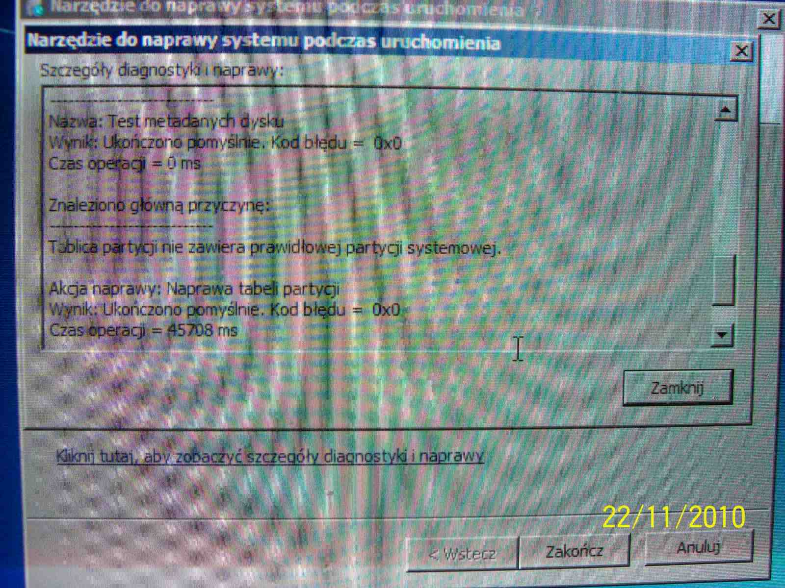

    Zwracam się do was z prośba o pomoc w rozwiązaniu i naprawieniu problemu jaki zaczął występować po sklonowaniu całego dysku Seagate ST3500410AS (5VM0CNRF) 7200.12 3,2 cala na dysk Samsung HD502HJ (S20BJDWSA25118) ... , przy użyciu programu Acronis True Image Home Demo .
    Dysk Seagate posiada 10 Badów fizycznych , Samsung jest miesięczny.
    Po sklonowaniu dysku seagate odłączyłem go i uruchomiłem oba systemy i wszystko było tak jak powinno być , niestety drugiego dnia przy rozruchu systemu Windows & 64bit pokazuje się mi taki błąd
    Tablica partycji nie zawiera prawidłowej partycji systemowej
    Pomyślałem no dobrze źle się zgrało , zbootowałem płytę s Windows 7 64bit i wybrałem opcje naprawy , pokazał mi się taki log
    Ale system nadal nie mógł znaleźć tego pliku winlogon.exe . Zacząłem szukać rozwiązania na Google stety a nie stety na moją korzyść ludzie z podobnymi przypadkami rozwiązywali swój problem jednorazową naprawa przez zbootowanie płyty i przeprowadzenie naprawy .
    Ja muszę sie męczyć od 2 do 6 razy bootujac płytę i przeprowadzając naprawę zanim system sie uruchomi i wszystko działa należycie do ponownego wyłączenia komputera .

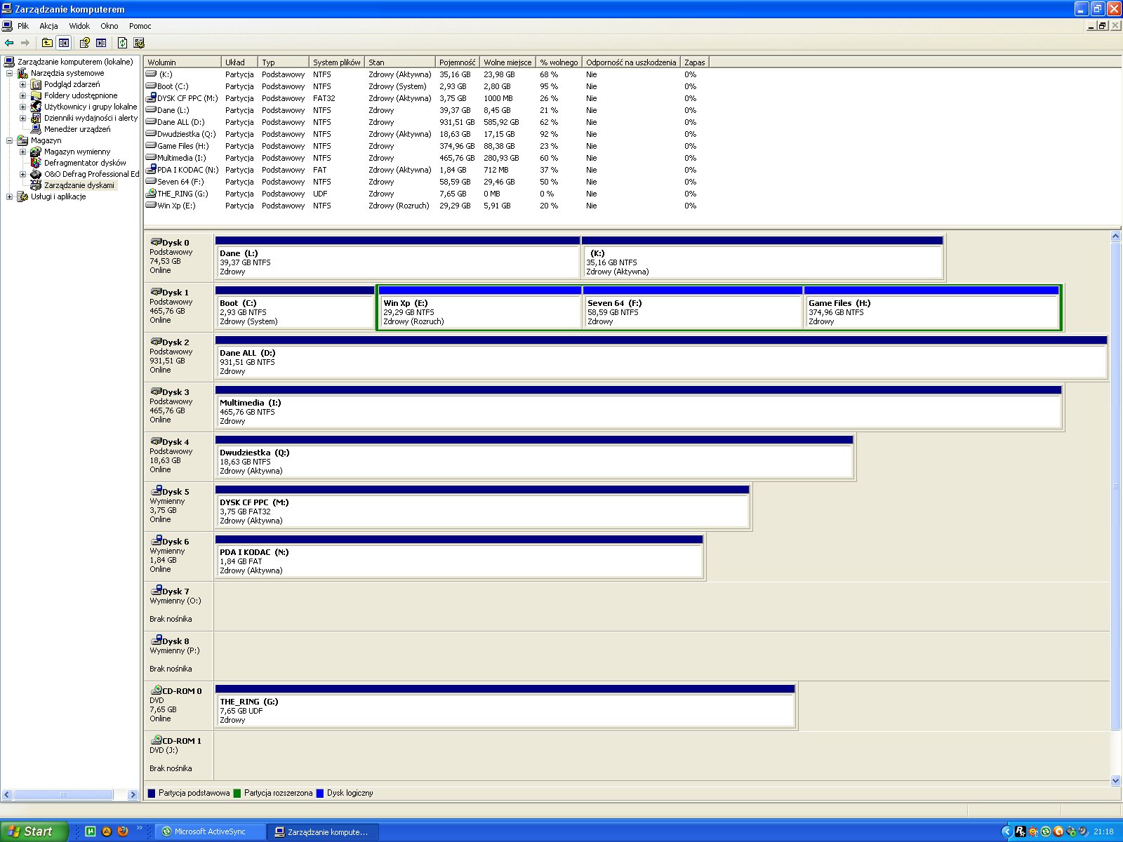

    Komputer stacjonarny ,
    na dysku 2 systemy ,3 partycje jedna partycja ukryta bez przypisanej litery 0'boot(ukryta)1 Win seven, 2 XP,3 Multimedia ,
    procesor 64bit-owy ,
    dysk systemowy podpięty do kontrolera jako drugi

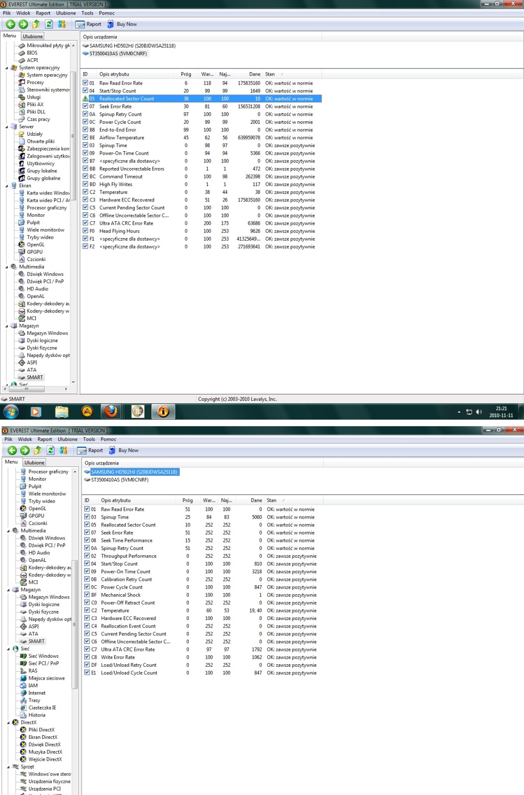

    Czy używałeś tego samego kable SATA do dwóch dysków? Wymień kabelek SATA, zarówna pierwszy jak i drugi dysk ma mnóstwo błędów spowodowanych najprawdopodobniej uszkodzonym kablem SATA.
    Parametr C7 - Łączna ilość błędów CRC w trybie UltraDMA. Wartość RAW atrybutu wskazuje ilość błędów wykrytych przez CRC (CRC Interfejsu) podczas przesyłania danych w trybie UltraDMA. Wysokie wartości świadczą o uszkodzeniu podzespołów elektronicznych dysku. Jednocześnie parametr ten informuje nas o tym, że dysk ma problemy w komunikacji z kontrolerem (dysk<->płyta<-dysk). Najczęstszą przyczyną pojawiania sie tego błędu jest: uszkodzona wstęga (taśma), fiksujący zasilacz, uszkodzona elektronika dysku, uszkodzona elektronika płyty głównej.

    Damian_ wszystko to już wcześniej robiłem , kable wymieniałem na nowe asusa kilka dni temu i od tej pory przestał rosnąc parametr C7.

    a drugi system działa poprawnie? Gdzie masz bootloadera, na win7 czy na XP? Wydaje mi się że uruchamiasz boot-a z Win7. Czy może używasz jakiegoś programu do wyboru systemu?

    ,,boot,, jest rozruchową partycją , na Windows 7 nie przypisywałem jej literki .
    XP da się uruchomić za każdym razem .
