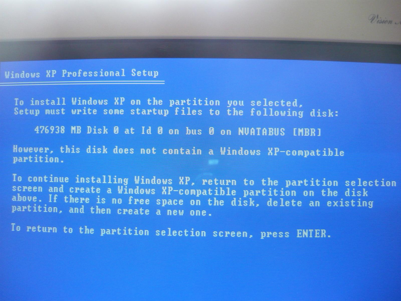

    Bardzo proszę o pomoc w następującej sprawie...
    Mam dysk 500GB SATA (Samsung HD502HJ) kupiony 2-3 lata temu i spartycjonowany tak (programem Partition Magic)
    30GB na Windows
    30GB na Linuxa
    reszta na dane
    (partycje 30GB były przez ten cały czas puste)
    Nie mogłem uruchomić go na płycie z PATA z kontrolerem SATA (żeby z niego zbootowac) więc zostawiłem jako storage.
    Teraz chciałem spróbować jeszcze raz (bo mam nową płyte główną)... - odpalałem płytę z XP i wyskoczył taki błąd
    Błąd partycji podczas instalacji XP + usuwanie efektów po Fixmbr
    Przyjaciel mówił mi ze powinienem przegrać moje dane (250GB) z ostatniej partycji i wywalić wszystko i porobić jeszcze raz partycje z poziomu płyty Windowsa... ale nie znalazlem kolegi co ma aż tyle wolnego miejsca... więc generalnie moje pytanie było takie

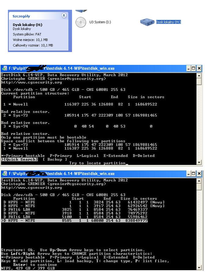

    Co do sprawy najważniejszej teraz, czyli dysku, to podłaczyłem u dziewczyny - przeskanowalem testdiskiem i wyszło to
    Jeszcze raz przypomne sytuację -> Najpierw były 3 partycje - 2 po 30 gb i jedna 380-390, pierwsze 2 byly puste przez 2 lata i czekały aż kupie płytę z sata...
    Instalator xp dawał bład - to nie jest partycja systemu windwos XP, próbowałem usunac (jedną i druga 30 gb) i stworzyć nową ale nie pomogło...więc w konsoli odzyskiwania wpisalem
    FIXMBR, potem FIXBOOT, potem SYSTEMROOT mysląc ze to coś naprawi (jednej osobie na forum anglojęzycznym to pomogło w podobnym problemie)
    Teraz windows wykrywa jedną partycję FAT o wielkości 10 mb :)
    Nie umiem zinterpretowac informacji z testdiska, także prosze o pomoc
    Jakim programem to najlepiej zrobić, żeby odzyskać całkowita strukturę?

    Dziękuje wam drodzy koledzy za wspaniałą pomoc...część informacji o których piszecie nie jestem w stanie zrozumieć, ale koniec końców użyłem tego programu -
    http://www.easeus.com/partition-recovery/ - i znalazłem 3 partycje i po 1 minucie i lekkim zawachaniu czy kliknąć 'proceed' miałem już wszystkie dane z powrotem. Nie taki diabeł straszny się okazało i nic nie trzeba było manualnie w żadnej
    tablicy przestawiać.
    Podziękowania tu dla Przemcia za to, że powiedział, że Testdisk wymaga trochę więcej wiedzy do obsługi...dzięki temu wpisałem w google 'free partition recovery' i wyskoczył mi ten darmowy program zalinkowany powyżej, który sobie w zupełności poradził z tym zadaniem.

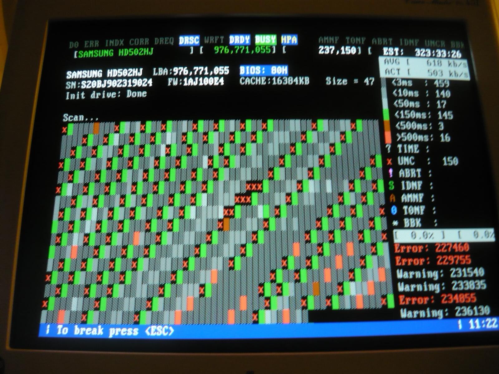

    Szkoda że nie podałeś ekranu partycji teraz "coś" zrobiłeś a pewności nie ma "CO" i kiedy przyjdzie co do czego to może być problem. Zabezpiecz dane bo nie wiadomo czy dysk podziała czy znów przy najbliższej okazji nie będzie problemu.
  • #10 10759748
    10j
    Posty: 66

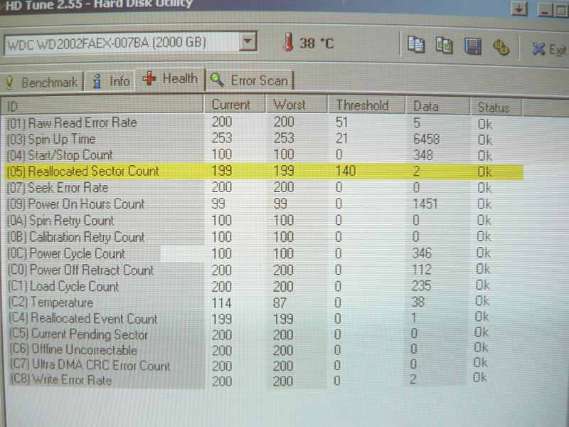

    Bardzo przepraszam, że tak późno, ale byłem trochę zdenerwowany...oto co się stało...zainstalowałem WIN i po 3 uruchomieniu wyskoczył blue screen...dodatkowo bios sie wieszał (komp stawał przy normalnym uruchomieniu) czasami po uruchomieniu przed etapem sprawdzania pamięci i wykrywania dysków, więc zainstalowałem ponownie, ale tym razem nie wykrywał mi dysku...mówił, że 'system windows nie może uzyskać dostepu do dysku' czy coś takiego...w końcu po wielu próbach odpaliłem mhdd i oto co zobaczyłem
    Dysk jest totalnie zniszczony! Jak to się mogło stać z dnia na dzień to nie wiem :(

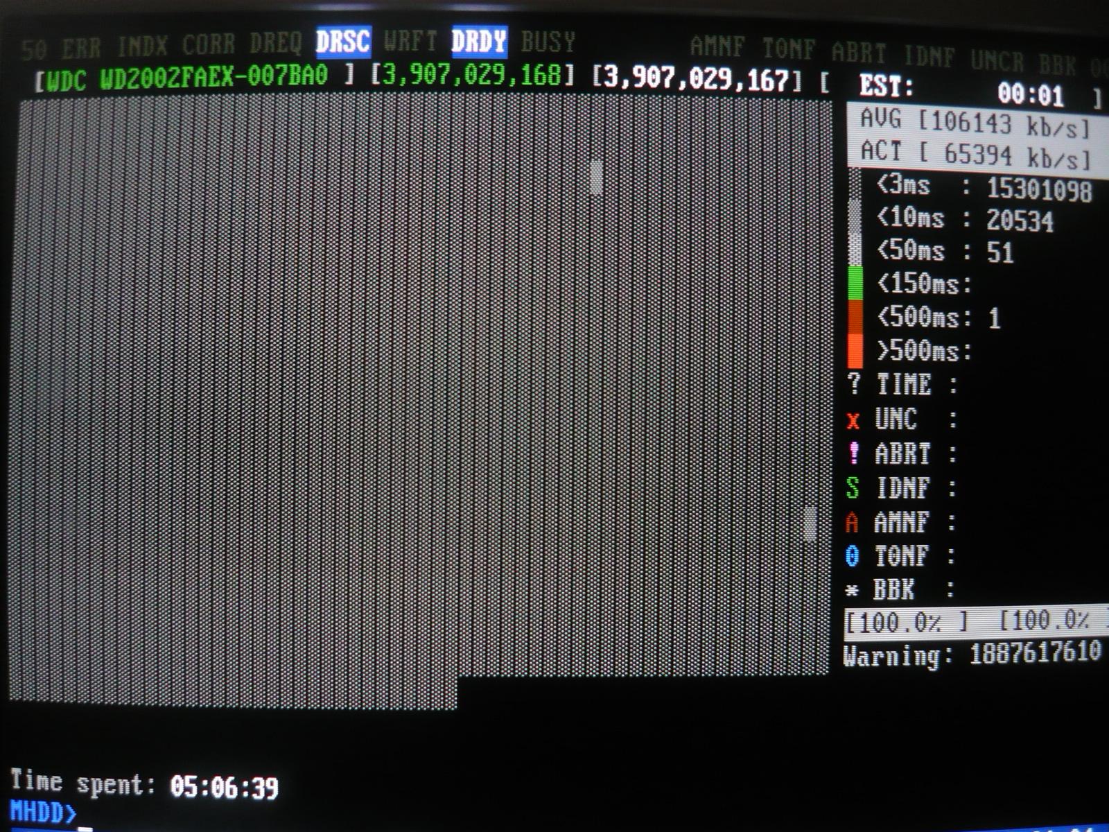

    Trudno...nie znam sie na dyskach, ale podejrzewam, że jest napewno do śmietnika...tylko teraz chciałbym zgrać jescze 20 giga z niego a nie mogę go odpalić w ogóle :(
    Kupiłem inny dysk...proszę o ocenę jego stanu
    Płyta to Abit nf7 s2g (sata 1 - dysk jest sata 3) - na początku transfer był max 150 mb, sredni 130 i w miarę postępu skanowania stopniowo malał i końcowy wynik jest jak na zdjęciach (65mb) - czy to normalne?
    Smart:
    Czy ten sektor jeden <500 będzie stanowić problem - czy on może się przerodzić w bad sektor?
    Jeśli coś jest nie tak to prosze mi zasygnalizowac, żebym ew teraz zgłaszał a nie potem jak już wszystkie dane zgram na niego...
